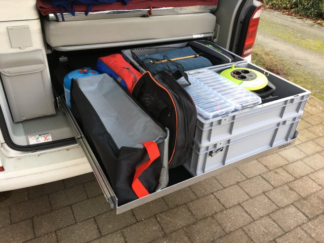

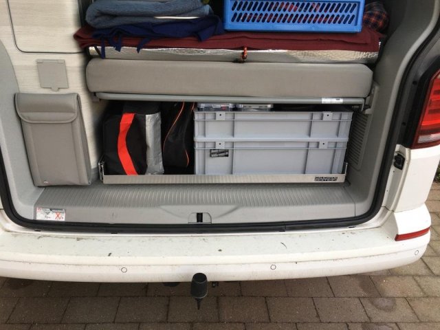

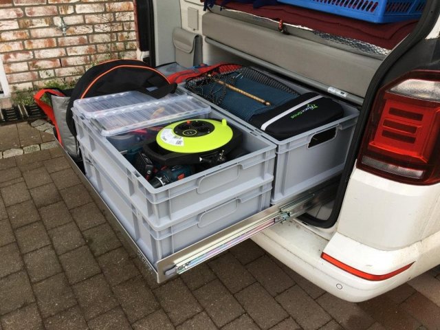

stonie Geschrieben 29. Dezember 2021 Teilen Geschrieben 29. Dezember 2021 Vielleicht bin ich ja zu phantasielos. Aber könnt ihr nicht einfach euer Ordnungssystem anpassen? Bei mir ist alles, was ich im Auto brauchen könnte, in den Schränken und Schubladen. Alles, was ich außerhalb brauche (Vorzelt, Grill, Wasserschlauch, Schuhe, Auffahrböcke etc.), habe ich auf dem Heckauszug. Wenn also das Wetter oder die Uhrzeit ein Aussteigen einschränken, brauche ich den Kram im Kofferraum ohnehin nicht. 3 Link zu diesem Kommentar

stonie Geschrieben 29. Dezember 2021 Teilen Geschrieben 29. Dezember 2021 You do not have the required permissions to view the quote content in this post. Ich habe 4 Teilchen Keile von Froli. You do not have the required permissions to view the link content in this post. Die sind nicht maximal hoch, haben dafür aber ein geringes Packmass. Bisher haben die für mich immer ausgereicht. Ich habe auf dem Heckauszug Euroboxen stehen. In einer Box (60x40 cm) habe ich Calicave, Calitop, zusätzliche Heringe, Sturmband für die Markise, einen Hammer und einen Kuhfuss. Damit ist die Box fast voll. Obenauf passen noch genau die Keile in die Box. Link zu diesem Kommentar
