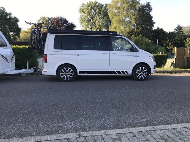

Cali federt hinten stark ein mit Wohnwagen ...
