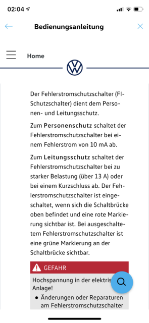

Hi zusammen,
ich habe mal den Status des FI Schalters checken wollen, laut Anleitung sollte er bei einem Beach mit "Küchenzeile" also das klappbare Tischen hinter der Abdeckung des linken hinteren Radkastens sein. Dahinter ist aber nix außer einem "Plastikblock" der die Abschleppöse beinhaltet...
Fehler in der VW Anleitung? Oder hat nicht jeder Beach den FI Schalter?

Wenn überhaupt ist es ein Leitungsschutzschalter und kein Fehlerstromschutzschalter. FI im Bulli gibt es nicht ab Werk.
VW nennt es auch in der Bedienungsanleitung „FI“ 🤷‍♂️
Es wird wohl ein Kombigerät sein FI/LS.
Als ich meinen mit einem Induktionskocher zum Wohnmobil umgemeldet habe, hat der TÜV gefordert dass ein FI verbaut sein muss.
Er hat den Schalter hinter dem werkseitigen Landstromanschluss überprüft und nichts bemängelt, also wird es schon ein FI sein.
