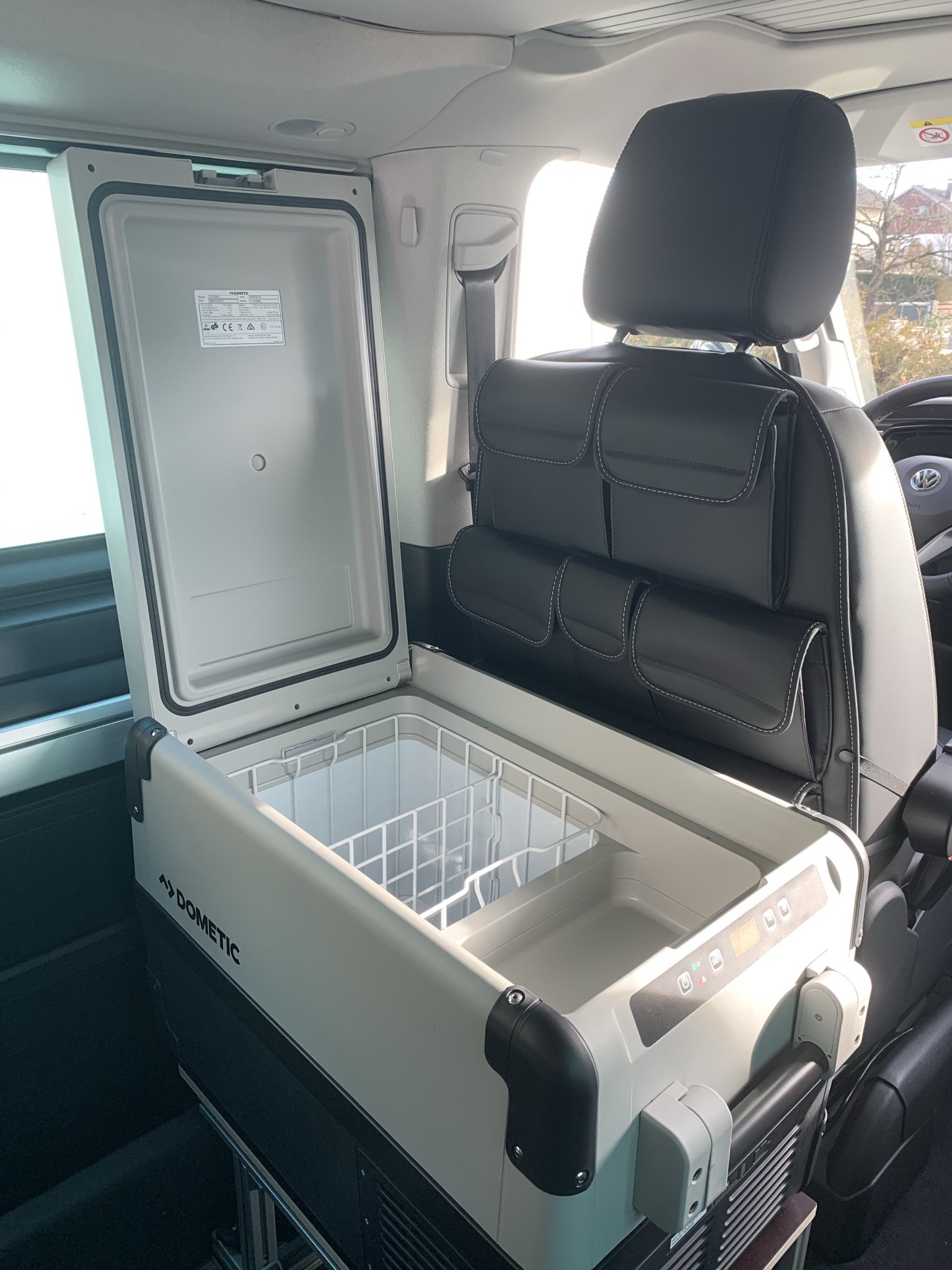

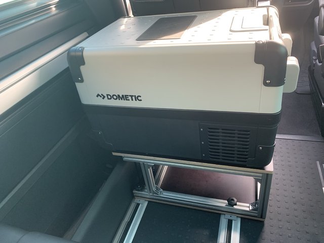

Ich habe eine Konstuktion aus Item-Profilen gebaut, um meine "DOMETIC CoolFreeze CFX 35W" hinter dem Fahrersitz unterzubringen.

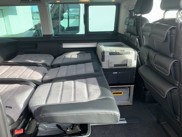

Wir drehen unseren (elektrisch verstellbaren) Fahrersitz nicht und haben gerne die Kühlbox vorne. Hierdurch entseht mehr Platz auf dem Heckauszug zudem kommt während der Fahrt oder im Campingalltag leichter an die Kühlbox.
Anforderungen an die Halterung:
  • Bedingt durch die Ausbuchtung der Gasflasche besteht die Gefahr, dass die Kühlbox den Mittelgang versperrt. Dies soll durch Anbringung über der Ausbuchtung vermieden werden.
  • Steife Konstruktion die - hoffentlich - auch einen schweren Unfall aushält.
  • Einfach demontierbar.
  • Bett weiterhin umklappbar.
  • Kühlbox soll ganz zu öffnen sein.
  • Stauraum für Eurobox schaffen. Diese soll fest integriert sein und bei einem Unfall ebenfalls nicht durch das Fahrzeug fliegen.
Anbei ein paar Bilder.

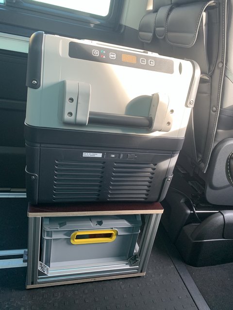

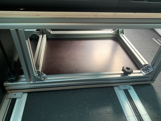

  • Gebaut aus Itemprofilen, Siebdruckplatten. Sowohl die Profile als auch die Siebdruckplatten habe ich Online zugeschnitten bestellt.
    Ich kann nur empfehlen die Bohrung ins Aluminium direkt mitzubestellen.
  • Eurobox 300x400x170 mm
  • Weitere Komponenten zur Anbringung an das Schienensystem habe ich auch alle zugekauft.
Wenn jemand weitere Details für einen etwaigen Nachbau benötigt, gebt einfach Bescheid.

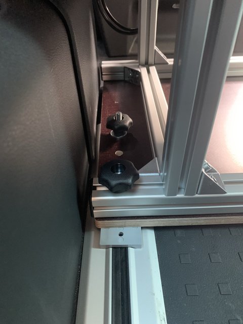

ich bin gerade dabei eine Halterung für meine Dometic CFF 45 zu fertigen. Du hast die Führungshalter von Twowinds unter den 2 Befestigungsschrauben verwendet, korrekt?
==> Hast du hier stirnseitig ebenfalls einen Höhenausgleich um Spiel bzw. einen "Luftstand" der Halterung zu vermeiden?
