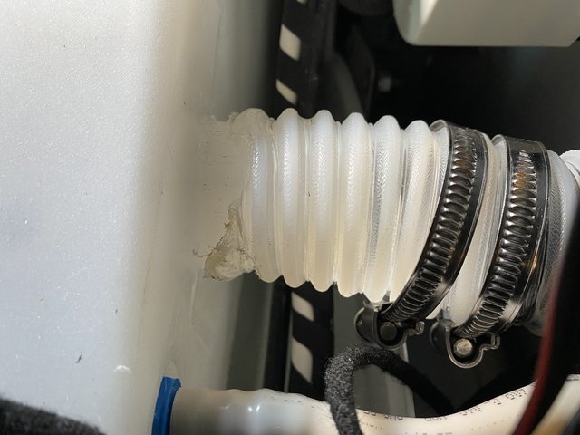

Hallo alle Zusammen,
der Zulauf bei meinem Frischwassertank ist undicht. Bei 100% Befüllung hatten wir immer eine Pfütze im Heck und ein Schwall Wasser floß uns beim öffnen der Heckklappe entgegen.
Eine Untersuchung hat folgendes ergeben:
a) Zulaufschlauch ist zu kurz. In Kurven neigt sich der volle Tank 1-2 cm nach links und rechts, dadurch ist er aus dem Anschluss (Außenwand bzw. Anschluss Tank) gerutscht.
b) der Zulaufschlauch ist aus den Schlauchschellen gelockert, sitzt nicht mehr auf der Idealposition
c) der Schlauch ist schief abgeschnitten, so entstehen an der Kante, Schlauchende Undichtigkeiten, siehe Foto
d) Die Schlauchschelle am Wassertank war so stark angezogen, dass der Zulaufschlauch abgequetscht war, siehe Foto.
Es gibt einen Garantieanspruch, der vermutlich von Volkswagen (nicht) bedient wird. Das ist zurzeit unklar. Allerdings bin ich eher geneigt, das Problem selbst zu reparieren, da ich dann die Gewissheit habe, dass es richtig eingebaut wird.
Wichtigkeit ist hier vor allem, dass der Schlauch richtig eingebaut wird. Besonderheit, es ist ein Ziehharmonikaschlauch! Er zieht sich und längt sich je nach Kurvensituation. Zu erst dachte ich, er hat eine Außendrahtverstärkung, dieser Draht verhindert eine bündige Absperrung zum Anschluss, dem ist aber nicht so. Die Idee, einen flexiblen (Längenflexibilität) Schlauch zu verwenden ist ideal. Nur (!) er muss Überlänge haben. Man muss ihn zusammengedrückt (verkürzt) einbauen. Wenn er sich dann unter Entspannung ausdehnt, muss er in den Zwischenraum passen. Ich bezweifle, dass die Werkstatt das so macht.
Deshalb meine Frage:
  • Gibt es diesen Schlauch in Meterware,
  • Welchen Innendurchmesser hat er
  • Wie ist der Innendurchmesser des Zulaufstutzens des Wassertanks? Hier wollte ich eine verstärkte Innenmuffe setzen, die verhindert, dass sich der Einfüllstutzen des Tanks durch die Schlauchschelle zusammenzieht und schlimmstenfalls abschert.
Vielleicht hat jemand ähnliches Problem, deshalb bin ich gespannt, ob es hier Hilfestellungen gibt und
freue mich über Antworten. Wenn ich es selbst in die Hand nehme, berichte ich, wie es weiter geht und wie ich es angegangen habe.
Geoluchs

So, nun habe ich es dicht!
Es war etwas mühselig, der Garantieservice hat das Ding leider genau so repariert, wie es zuvor werkseitig  sein müsste, nur leider erfolglos.
Zum Glück hatte ich in der Werkstatt die Schrankrückwand noch nicht einsetzen lassen, denn es zeigt sich bei der "Generalprobe" dass die Reparatur erfolglos war. Ich habe einen weißen Lappen unter die besagte Stelle gelegt, dann Wasser mit dem Schlauch eingefüllt - dieser Lappen war innerhalb kürzester Zeit klitschnass.
Was also tun? Fehlersuche:
Die normale Schlauchschelle ist nicht ausreichend. Sie klemmt den Ringelschlauch auf den harten Untergrund des Einlaufstutzens des Tankes und des Einlaufs Außenanschluss.
Nach meiner Ansicht, kann das nicht dicht sein. Mir ist es unverständlich, wieso hier VW keine Dichtung oder vergleichbares eingebaut hat.
Lösung:
Ich habe die Stutzen auf beiden Seiten aufgefüttert mit Teflonband und TESA Textilband. So sitzt der Schlauch sehr stramm auf den beiden Stutzen. Außerdem habe ich zwei Gelenkbolzenschellen verwendet, satt der beiden Standardschlauchschellen.
Jetzt ist alles dicht!
Für die Montage muss der Außenzugangskasten abgebaut werden, ist im Prinzip ganz einfach. 4 x Blechschrauben und 2x Steckschrauben vom Rahmen aus Plastik, die durch eine Alublechmutter auf der Rückseite gehalten werden, hier ist etwas Fingerstitzengefühl gefragt, da die Schrauben nur aus Plastik sind und die Alumuttern sehr fragil sind. Könnte man auch besser machen.
Schaut auf mein Foto, dann könnte ihr alles sehen.
Wenn also etwas Wasser hinten steht und der Tank gerade voll gefüllt wurde, dann schwappt es raus. Dann schaut zuerst hier mal vorbei und bedenkt die hier beschriebene Problematik, das war bestimmt kein EInzelfall.
Hallo Geoluchs, hallo in die Runde,
wir haben das Problem erstmal provisorisch gelöst, indem wir um den Schlauch ein Dichtband aus dem Laborbereich (Parafilm, transparent) gewickelt haben und dann die im Bild zu sehende Schelle eingebaut haben.
Weiterhin haben wir den Befüllvorgang des Frischwassertanks ein wenig verändert. Der Befüllkanister wurde mit einem längeren Schlauch ausgestattet, sodass er in den Frischwassertank etwas hineinreicht. Somit fließt das Wasser nicht mehr durch den Schlauch zwischen Einfüllstutzen und Tankstutzen, sondern direkt in den Tank.
Als weitere Maßnahme werden wir den Frischwassertank nicht mehr maximal befüllen, da das Wasser durch die Fahrzeugbewegungen im Tank anfängt zu schwappen und in den Rillenschlauch läuft.
Nach ersten Tests ist derzeit ist alles dicht.
Fakt ist allerdings, dass VW den Rillenschlauch mit einer völlig unpassenden Schlauchschelle befestigt und offensichtlich auch bei einer Reparatur diese Schellen weiterhin verwendet.
Auf längere Sicht werden wir versuchen, diesen merkwürdigen Rillenschlauch durch einen anderen (flexiblen) Schlauch zu ersetzen.
Die Maße des Schlauchs sind folgende:
Länge: rund 10cm
Innendurchmesser: rund 4cm
Grüße aus Berlin - Stefan
