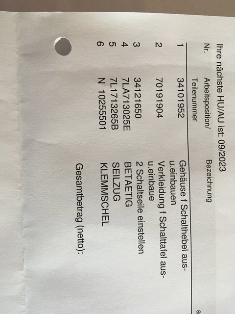

Servus ipmuc,
das Dokument nennt sich "Leistungsnachweis".
Wir haben es ca. 2 Wochen nach dem Werkstattaufenthalt vom Autohaus erhalten.
Der Kundenbetreuer erklärte uns, er müsse den Vorgang erst an die "Garantieabwicklung" von VW geben, die klären ab, ob es wirklich ein Garantiefall sei und dann können wir einen Leistungsnachweis erhalten.
Dazu mussten wir nicht diskutieren o.ä., das ging ganz problemlos.
Ich denke aber, dass wir ohne Nachfrage das Dokument nicht automatisch erhalten hätten.
Auf dem Nachweis steht noch der Hinweis: "Sämtliche Kosten wurden im Rahmen der Garantie übernommen"
Ich hoffe, das hilft Dir dabei, ebenfalls ein Stück Papier zu erhalten 🍀.
