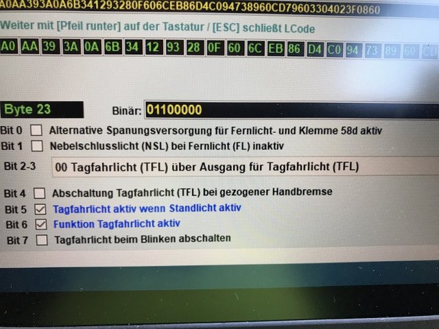

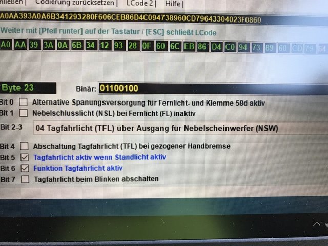

Hi Markus,
wenn ich mich recht erinnere, kann man in VCDS auswählen, ob das TFL über die LEDs oder die Nebelscheinwerfer leuchtet.
Standardmäßig sollte da wohl LED an sein (ist zumindest bei uns so), auf Nebelscheinwerfer habe ich nicht umgeschlüsselt.
Entweder machst Du es selbst, oder dein Freundlicher soll das auf Gewährleistung/Garantie umprogrammieren.
VG
Jörg
Danke für den Tipp, ich hab das gerade mal geprüft.
Das war tatsächlich falsch codiert.
Habs geändert und jetzt ist es so wie es sein soll.
