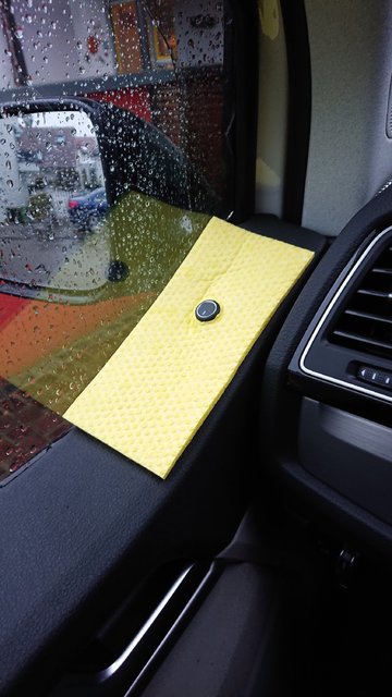

Surflurch Geschrieben 19. November 2019 Teilen Geschrieben 19. November 2019 Hallo zusammen, ich habe meinen Cali nun seit 3 Monaten und freue mich jeden Tag wenn ich mit dem Auto unterwegs bin. Obwohl ich ihn als Alltagsauto nutze fiel mir der Umstieg vom Standard PKW auf den Cali nicht schwer und möchte ihn nicht mehr missen. Einen Punkt habe ich allerdings der zwar speziell ist; aber nervt. Dieses Ärgerniss tritt bei Regen / nassem Fahrzeug auf. Und zwar wenn ich in eine Tiefgarage fahre und am Ende der Rampe eine Parkkarte ziehen muß. Dann tropft mir relativ viel Wasser ins Auto. Dieses dann an unterschiedlichen Stellen. Entweder vorn in die Schalter der Fensterheben oder sogar in die Ablagen der Türen. Kennt Ihr das Phänomen auch; bzw. gibt es da Lösungen. Für eine Idee wäre ich sehr dankbar da ja die "nasse" Jahreszeit erst beginnt. Vielen Dank schon einmal im voraus + viele Grüße, Michael Zitieren Link zu diesem Kommentar

Surflurch Geschrieben 10. Dezember 2019 Autor Teilen Geschrieben 10. Dezember 2019 (bearbeitet) So, nun habe ich bei Regen einmal geschaut. Es läuft an der markierten Stelle runter und bei heruntergelassenen Fenster tropft es dann nach innen. Ich habe die Kederschiene auf dem Foto zugeklept. Geholfen hat es gefühlt nur ein wenig. Ich denke es kommt durch die Konstruktion des Daches. Ich trau mich derzeit nur noch nicht Löcher für die Windabweiser ins Auto zu bohren 😲. Viele Grüße, Michael You do not have the required permissions to view the image content in this post. Bearbeitet 10. Dezember 2019 von Surflurch Zitieren Link zu diesem Kommentar
paolaMTB Geschrieben 10. Dezember 2019 Teilen Geschrieben 10. Dezember 2019 You do not have the required permissions to view the quote content in this post. Ich hatte auch erst skrupel, aber er war dann doch sehr rasch befestigt und es hat nicht wehgetan. Ist nur die schwarze kunststoffblende. 😁 Zitieren Link zu diesem Kommentar
