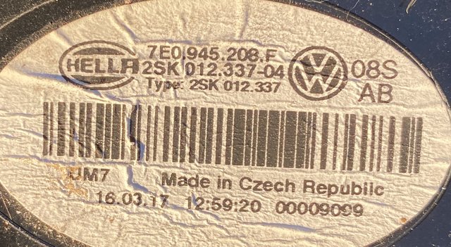

Hallo zusammen, ich habe heute beim Autowaschen bemerkt, dass an unserem Cali T6 das eine Rücklicht auf der Aussenseite etwas wakelt. Gut, dachte ich, wohl etwas nachziehen…falsch! Ich hab das Rücklicht mit den inneren zwei Schrauben gelöst und mit Schrecken festgestellt, dass beide Nuten, welche das Rücklicht aussen in den Stiften halten, ausgebrochen sind. Komischerweise ist aussen am Rücklicht keinerlei Beschädigung zu sehen und das Licht funktioniert noch einwandfrei. Ist das irgendwie zu reparieren, oder ist da ein komplettes Rücklicht fällig? Oder würdet ihr das so lassen? Besten Dank!!

Hmm, da wuerde ich doch tauschen. Kleben ist da nicht und wenn ich das richtig erkenne, ist da auch etwas abgesprungen und das fehlt nun auch - oder?
Anssonste koenntest Du es damit probieren.
Ja, genau die abgebrochenen Teile sind leider weg. Leider, sonst hätte sich kleben angeboten. Hatte noch gehofft, dass sie irgendwo unten in der Stossstange liegen, aber dem war leider nicht so.
Ich hab nun in meiner Verzweiflung eine ganz hässliche Lösung versucht und zu meiner Verwunderung funktioniert das ganz gut. Das Licht ist jedenfalls wieder fest. Wie lange es hält, werde ich ja sehen. Ein neues Rücklicht kann ich ja dann immer bestellen.
