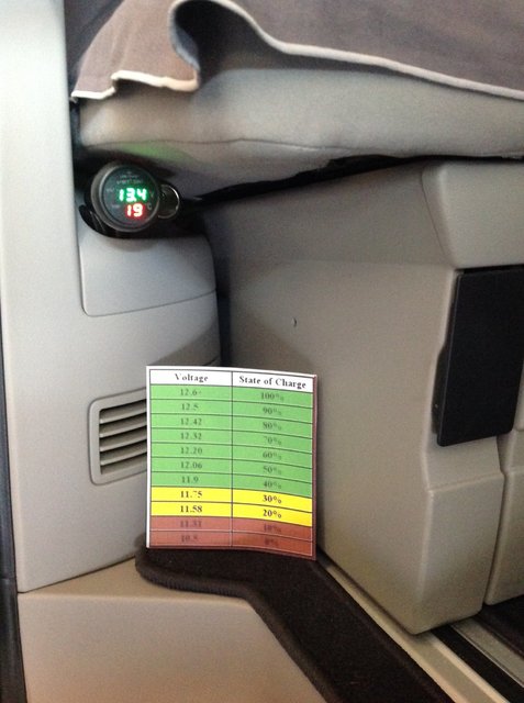

Ich habe den Regler übrigens immer über die Steckdosen betrieben. Dadurch hatte ich auf der CU keine Anzeige des Ladestroms und das Blinken Steckersymbol / Geneartorsymbol !
Das Blinken konnte ich aber durch resetten der CU durch drücken der Zurücktaste immer wieder nach dem Laden beenden.
Die Anzeige der Spannung zur Kontrolle der Batterieladung auf der CU hat mir gereicht.
