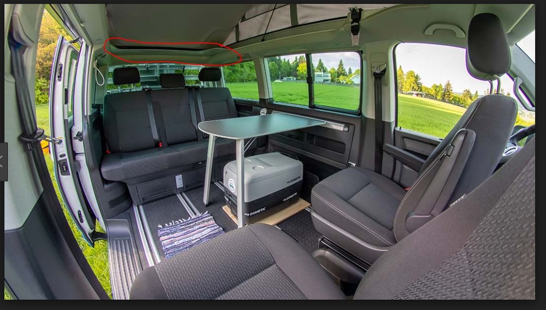

geh.raus.und.spiel Geschrieben 20. März 2019 Teilen Geschrieben 20. März 2019 Hallo Forum, wie heißt die Platte hinten im Aufstelldach? Und kann man diese leicht tauschen, wenn man hier irgendwas reinbohrt? Sorry ich weiß nicht wonach ich suchen soll Zitieren Link zu diesem Kommentar
BIM Geschrieben 20. März 2019 Teilen Geschrieben 20. März 2019 Wenn man sich bei 7zap ( You do not have the required permissions to view the link content in this post. ) "durchzappt", könnte man hier hinkommen: 7zap > Catalog Volkswagen [europa] > Campmob. (Typ2/Transp./LT) > Group Parts > accessories, infotainment > double bed in pop-up roof; blind. Dann könnte es die #54 sein: "Base Plate Rear" 7H7861045B Gruss, Martin Zitieren Link zu diesem Kommentar
T2-Fahrer Geschrieben 20. März 2019 Teilen Geschrieben 20. März 2019 Hallo, man kann sich den Katalog auch in Deutsch anzeigen lassen. Dann nennt sich das Bauteil genz einfach: Bettplatte. Gruß T2-Fahrer Zitieren Link zu diesem Kommentar

Chribee Geschrieben 22. März 2019 Teilen Geschrieben 22. März 2019 You do not have the required permissions to view the quote content in this post. Hallo, nur zu Info. Das Teil kann man leider nicht einfach tauschen. Es ist dient als Verstärkung, ist genietet und verklebt! Zum Ausbau müsste m.E. das Dach runter. Falls Jemand dennoch so ein Teil braucht, ich hab noch eins.... VG Chribee Zitieren Link zu diesem Kommentar
geh.raus.und.spiel Geschrieben 22. März 2019 Autor Teilen Geschrieben 22. März 2019 You do not have the required permissions to view the quote content in this post. Dachte ich es mir.... Danke für die Info Zitieren Link zu diesem Kommentar
