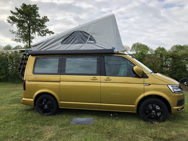

Anbei zwei Fotos von meinem Beach mit Desert-HD-Fahrwerk: einmal mit 255/45/18 Serienbereifung und einmal mit 255/55/18 AT-Reifen. Letztere füllen die Radhäuser etwas besser aus und bringen nochmals etwas Bodenfreiheit.
Das Bild mit Serienbereifung war allerdings im unbeladenen Zustand (nur Zweierbank eingebaut, sonst nix). Das erkennt man recht gut, wenn man die gedanklich nach hinten verlängerte Schwellerunterkante mit der Mitte der Felge vergleicht.

diese gedachte Linie ist ein guter Anhaltspunkt: Anbei ein Vergleichsbild mit Serien-FW, normal Beladen. Davon ausgehend 3cm Bodenfreiheit zu gewinnen, wäre mit Seikel mein Bus quasi auf Niveau 'Normal-Null'.
