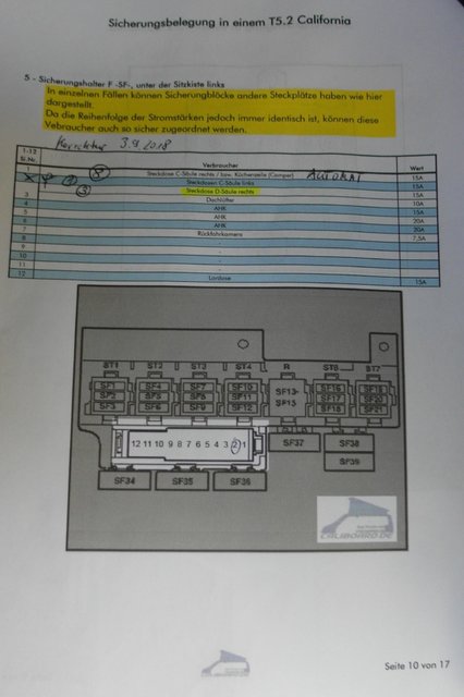

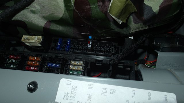

Die falsch geklemmte Schranksteckdose der T5.2 aus 2015 lässt sich unter dem Fahrersitz
an den Sicherungen korrigieren (Sicherungswanderung blau).
Ich denke , die vermeintlich schwache Starterbatterie (die unwissentlich über die Schranksteckdose leergelutscht wurde) gehört damit der Vergangenheit an!
