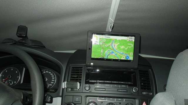

HaLa Geschrieben 29. August 2018 Teilen Geschrieben 29. August 2018 Da das YogaTab3 8" (Android6) nun schon etwas betagt ist und wohl bald aus der Produktion gehen wird anbei ein kurze Darstellung der extrem einfachen Befestigungsmöglichkeit oberhalb des Radios wegen der am Tablet befindlichen integrierten Fußkonstruktion Die Klappe dahinter geht weiterhin gut auf Konzept: 1. Radio rausziehen, oberen Schlitz checken und oberhalb des Radios einen schmalen 2mm Schlitz in die Plastikfront oben schnitzen 2. am YogaTab3 8" am Fuß die Verriegelungsnase abfeilen 3. danach den so geglätteten Fuß in den Schlitz schieben und fertig 4. Empfehlung: Entspiegelungsfolie besorgen Mit Osmand hat man somit ein schönes TMC loses Navi mit genialer Open Streetmap Kartenqualität Mit Torque hat man ein schönes Motordatendisplay Die Solaranlage wird auch auf dem Tablet dargestellt Mit einem Handgriff hat man ein Tablet in der Hand Link zu diesem Kommentar

HaLa Geschrieben 30. August 2018 Autor Teilen Geschrieben 30. August 2018 (bearbeitet) You do not have the required permissions to view the quote content in this post. na genau deswegen erwähne ich es ja, es hat als Einziges bereits den Fuß mit dabei: You do not have the required permissions to view the image content in this post. und es sitzt auch schön stramm Bearbeitet 30. August 2018 von HaLa Link zu diesem Kommentar

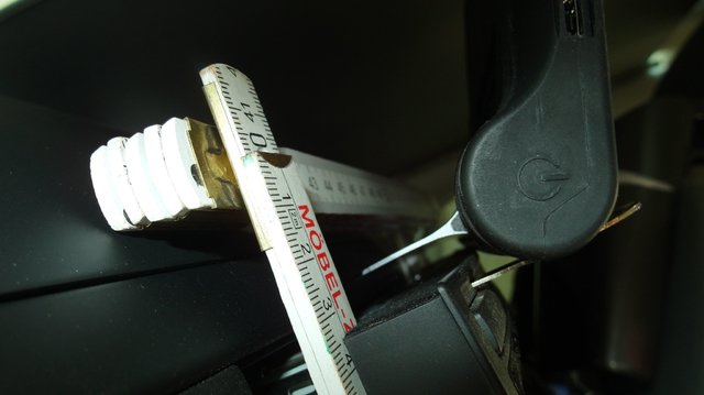

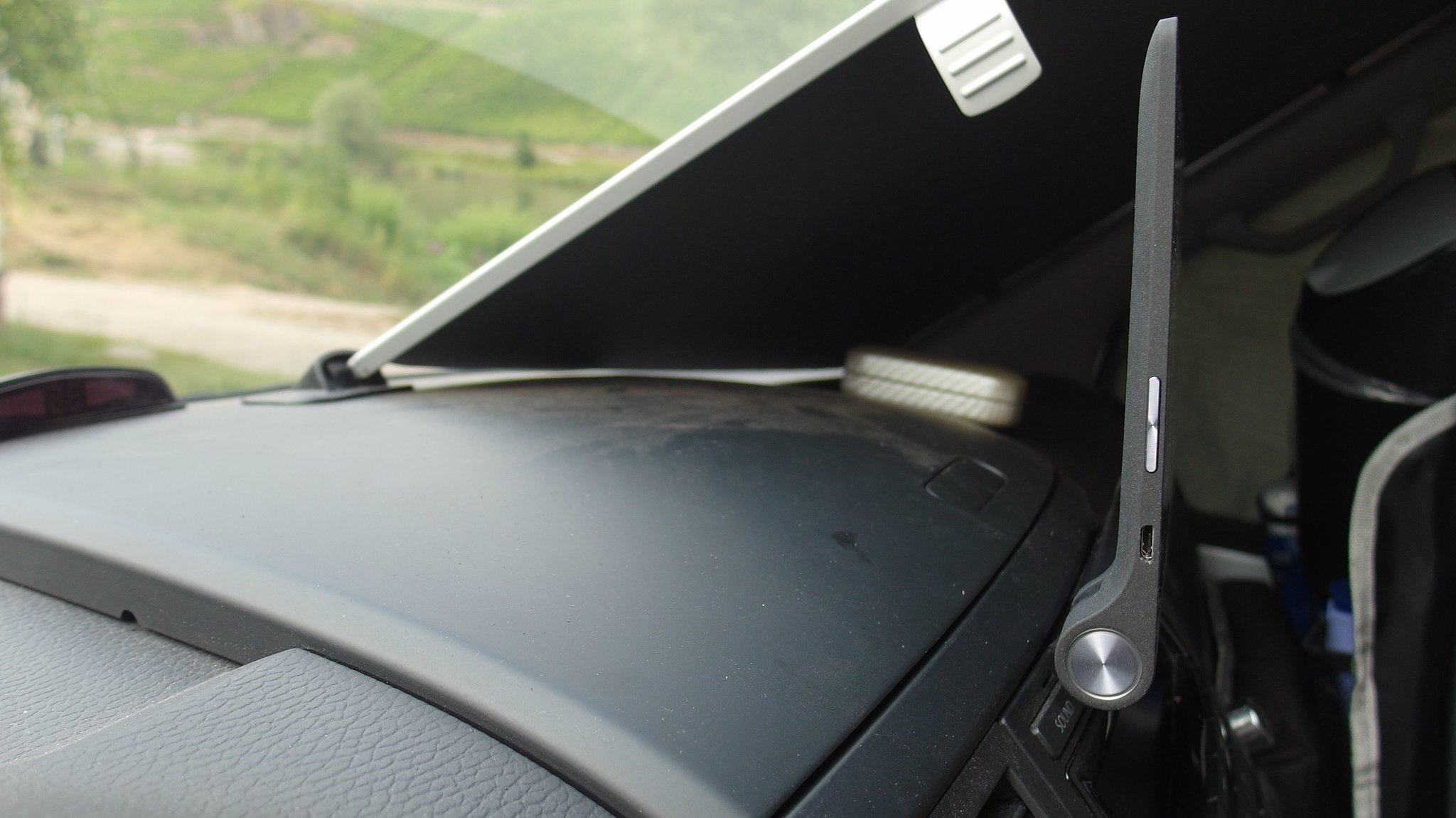

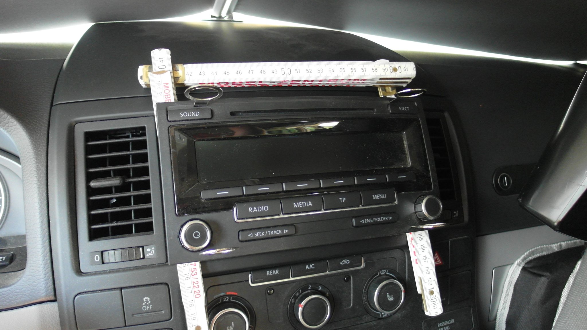

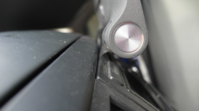

HaLa Geschrieben 10. September 2018 Autor Teilen Geschrieben 10. September 2018 so hier noch die dezenten Schlitzfotos, wo das Tablet samt seinem Klappfuß stramm drinsitzt Also ich finde das sitzt perfekt und man hat das Tablet mit einem Griff in der Hand für andere Zwecke. Die Stromersorgung erfolgt über eine 12V Dose mit USB Einsatz unter dem KLappdeckel (Foto3) You do not have the required permissions to view the image content in this post. Link zu diesem Kommentar

chrix98 Geschrieben 11. September 2018 Teilen Geschrieben 11. September 2018 You do not have the required permissions to view the quote content in this post. Danke HaLa fuer die Bilder - ich hatte mich schon gefragt wie das Armaturenbrett/Radio ohne das Tablet aussieht. Mit einer modifizierten Radioblende muss ich mich noch anfreunden - es sieht ja fast schon original aus... aber ich habe das RNS 510 und ob ich dort die blende bearbeite muss ich mir noch ueberlegen... Hallo Slide, ja sowas in der Richtung hatte ich auch vor, hatte dazu auch ein Video von einem Hollaender gesehen der dazu den Deckel mit gummibaendern an den Haken nach unten spannt - sowas hatte ich auch vor aber der T5.2 Deckel ist da etwas anders und daher hatte das bei mir nicht geklappt. Also als Tablet braeuchte ich ein bisschen mehr dampf wie das 8" Yoga tablet - das 8" zu verbauen waere quasi wirklich nur fuers auto. Es scheint das 8" Tablets in ihrer CPU/Speicher konfiguration ohnehin etwas limitiert sind. Das neuere Yoga Tablet mit 10.5" ist m.E. nach etwas zu gross fuer auf das Armaturenbrett (haette aber ein paar andere Feinheiten/Vorteile) ... weitergruebelnde gruesse, Chris Link zu diesem Kommentar

chillo Geschrieben 30. September 2018 Teilen Geschrieben 30. September 2018 Servus HaLa, vielen Dank für die Idee, hab ich letzte Woche nachgebastelt: Tab sitzt perfekt, is ruckzuck wieder rausgezogen und den 2mm Schlitz sieht kein Mensch. Das yoga tab is zwar nicht das schnellste aber Navi Apps laufen einwandfrei, auch Spotify über Bluetooth, Torque usw. Top👍 Viele Grüße chillo You do not have the required permissions to view the image content in this post. Link zu diesem Kommentar
