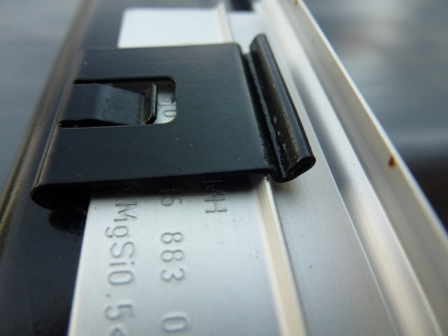

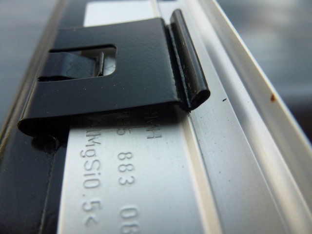

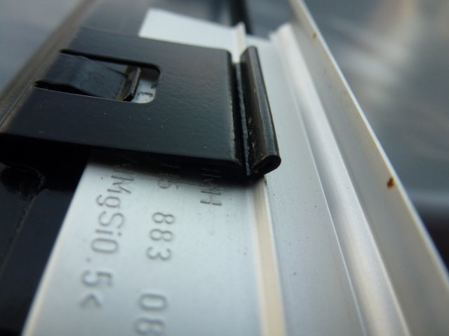

Hallo Splatter,
ich habe dir noch mal ein paar Detailbilder der Klammern von der Seite gemacht, vielleicht hilft es damit du siehst, welchen Widerstand du überwinden musst.
Die Bilder mit Aluschiene sind
a) eingehakt
b) grad "über den Klemmpunkt"
c) ausgehakt, frei
Ich denke, es geht nur mit einem kurzen, beherzten Ruck und gleichzeitigem höchstmöglichern Druck der Aluschiene quer in Richtung Sitzschiene.
Viel Erfolg!
Jochen
