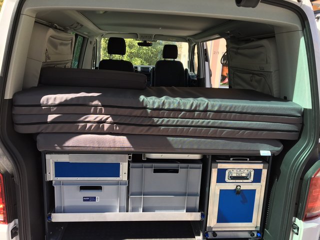

zu 10: Am einfachsten ist ein Heckauszug, z.B.
. Man kann sich auch selber etwas basteln. Wir sind nur zu viert, aber vielleicht findest du hier noch ein paar Anregungen.

Für uns hat der Stauraum bisher immer gereicht. Wir haben alles in transparenten Kisten verstaut, die beim Kofferraum-Tetris perfekt den Raum ausfüllen. Zur Not können wir diese auch draußen im Regen stehen lassen.

Man muss jeden möglichen Raum im Auto einfach ausnutzen. Kabel und Adapter  für den Campingplatz in das Batteriefach der Starterbatterie, Auffahrkeile unter den Beifahrersitz, Schlafsäcke in die Räume rechts und links neben dem MFB.
