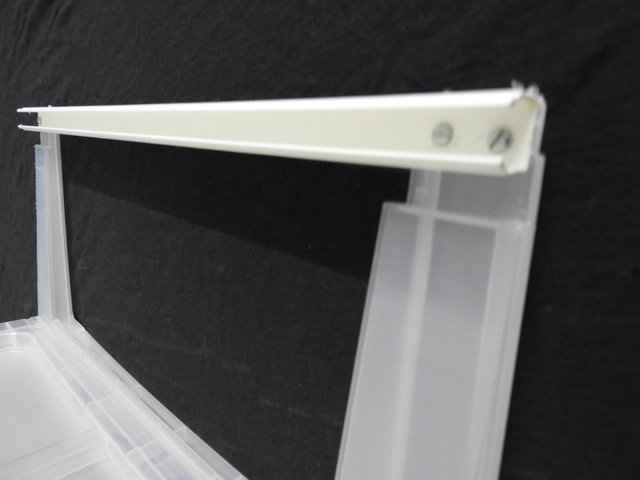

Die Schubladen sind vom Bauhaus:
1.)
Man nehme zwei Stück Grösse 17 Liter, 39 x 39 x 18 cm
KIS Schubladenbox Spider Drawer, 17 Liter 39 x 39 x 18 cm, Produkt-Nr: 20225069
2.)

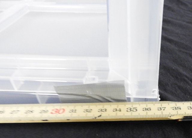

Die Breite 39 cm passt in den Schrank.
Die Tiefe darf max 37 cm sein.
Hier kommt die heikle Arbeit für Heimbastler:
Hinten an Rahmen und Deckel 20 mm abschneiden. Hab ich mit einer stabilen Bandsägemaschine gemacht.
Dazu die Schubladen entfernen, die müssen nicht modifiziert werden.
3.)
Die  beiden Rahmen aufeinander stecken.
Es sind Plastikverbinder beigelegt.
4.)
Den Deckel vom oberen Rahmen unter den unteren Rahmen montieren.
Das ist nötig, damit die untere Schublade nicht am unteren Rand vom Möbel berührt.
5.)
Am oberen Rahmen an den vier senkrechten "Säulen" auf jeder Seite einen Kabelkanal 15 x 15 mm befestigen.
Kann auch sonst etwas sein. Hatte einfach Reste vom Kabalkanal.
Das mit zwei Schrauben pro Ecke.
Diese Schienen dienen dazu, dass die Schublade nicht abkippt.
6.)
Ober- und Unterteil mit gewebeverstärktem Klebeband aussen zusammenkleben.
7.)
An mehreren Stellen hab ich Filzstreifen von ca 2 mm Dicke geklebt damit alles "Bombenfest" im Möbel sitzt.
Es kann jedoch das ganze sofort und ohne Werkzeug ausgebaut werden.
Keine Änderung am Küchenmöbel nötig.
Gruss vom alten Bastler aus der Schweiz
