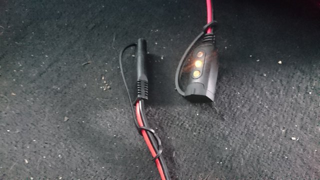

Hallo Robert,
ich habe das 2,5m Verlängerungskabel in 2/3 u 1/3 aufgeteilt.
Den Stecker habe ich am Solarpanel montiert, das Gegenstück mit Ringösen versehen und an die Campingbatterie unter dem Fahrersitz unter Einbindung einer Sicherung  montiert, so daß ich es zur Anwendung einfach nach vorne unter dem Sitz hervorziehe.
Gruß Jan

Was ist "Direktaufcrimpen"?
Den Stecker gibt es in diversen Varianten, allerdings (soweit ich das überblicke) nur als Adapter. Man müsste dann also die andere Seite des Adapters abschneiden und dann löten oder Steckverbinder anbringen oder oder oder.
Mit Direktaufcrimpen meine ich:
Steckergehäuse und Steckkontakte separat/einzeln haben, Kabelende ins Steckergehäuse führen, Steckkontakte crimpen und zurück ins Gehäuse führen. Also keinen Adapter mit Bastellösung, sondern sauberer Look.
Robert
