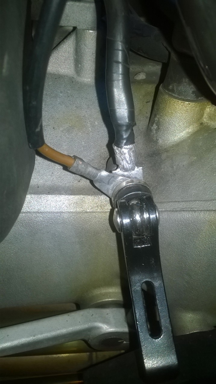

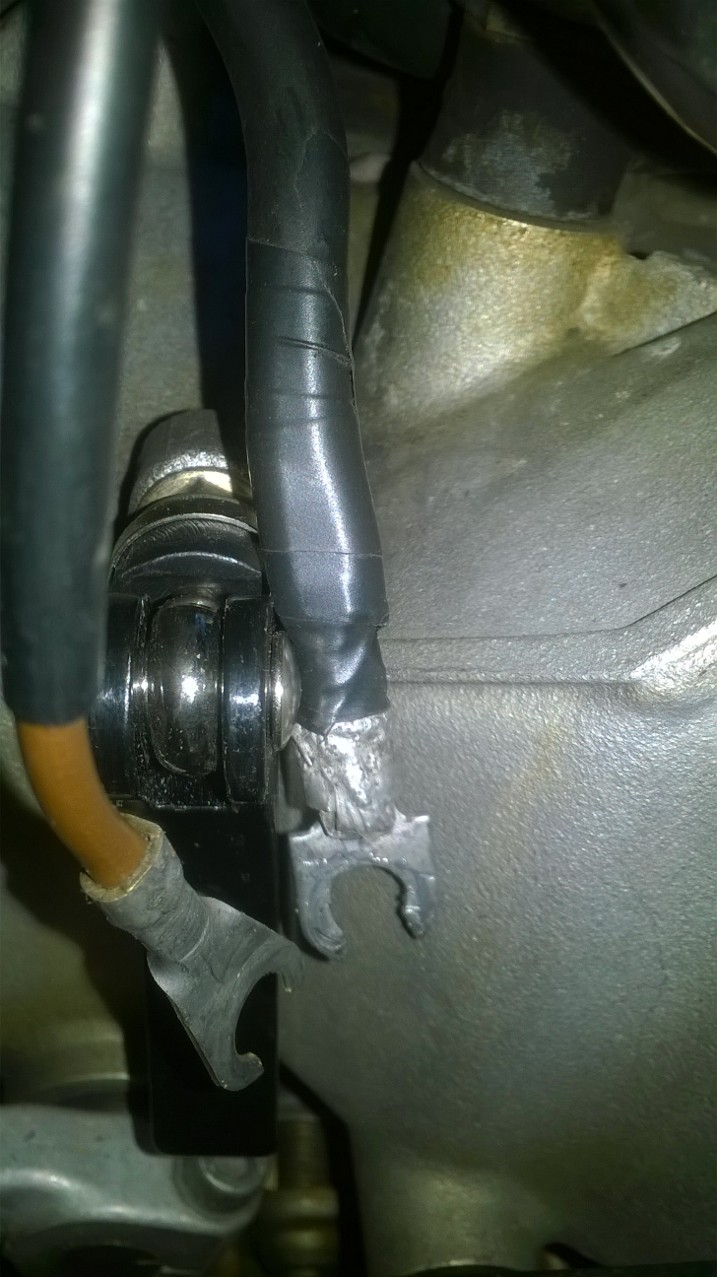

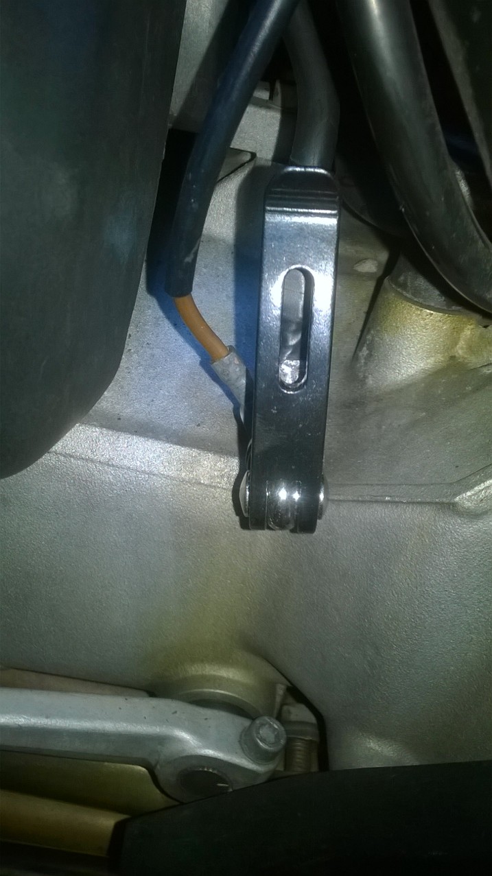

Bei meinem Motorrad hab ich es so am Massekabel gelöst.
Im Notfall in ein paar Sekunden zu trennen.
Hergestellt aus einer Feststellschraube eines Fahrradsattels.
Hi Hardy:
Danke: das ist schon eigentlich eine gute Idee, nur für mich noch zu nahe am Abklemmen der Batterie.
Ich suche eine einfache Lösung, die auch technisch Unbedarfte problemlos ohne Werkzeug umsetzen können, also beispielsweise einfach die Batterieverbindung nach einer Verschiffung wieder herstellen können ohne Werkzeug.
Vielleicht gibt es ja noch weitere Ideen oder Erfahrungen... :)
Viele Grüße, Mudie
