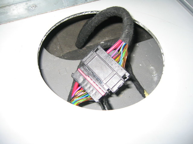

als ich neulich meinen gebrauchten Cali in Empfang genommen habe, galt einer meiner ersten Blicke natürlich in den Inspektionsschacht um nach dem ominösen Diodenkabel zu sehen, und siehe da: ich sehe nichts- oder glaube nichts zu sehen... Kann es sein, dass das diese Gabe bei mir gar nicht verbaut ist? Kann ich das dann noch nachrüsten, und wenn ja wo bekomm ich es her? um sicherzugehen hänge ich mal ein Foto an, wo man die Situation sieht, kann ja gut sein, dass ich einfach bescheuert bin und das Kabel einfach nicht sehe...

Sieht auf dem Bild so aus, als wäre keine Diode verbaut.

die Funktion des Diodenkabels hast du grundsätzlich richtig verstanden.
In calimerlins link zu der Feldaktion 76A3 steht aber drin, dass VW den Fehler durch Änderung am Ladegerät in der Serie beseitigt hat und lediglich Fahrzeuge eines bestimmten Bauzeitraums mit fehlerhaftem Ladegerät ausgeliefert wurden, die das spezielle Diodenkabel brauchen.
Ob dein Fahrzeug dazugehört kannst nur du beantworten, da du im Profil leider keinerlei Angabe der FIN machst - kannst du ja aber noch nachholen ;) - letzte 3 Stellen bitte ausxxxen!
Ich vermute bei deiner EZ, dass dein Cali bereits das verbesserte Ladegerät bekommen hat. Wenn du aber einen ehemaligen "Lagerwagen" erstanden hast (Calis stehen manchmal lange vor EZ in irgendwelchen Ausstellungen etc auf Halde), kann es trotzdem sein, dass du die Diode brauchst. Also testen wie in dem link und hier von dedetto beschrieben.

ich habe heute schon in einem anderen Thread nach dem Einbauplatz agefragt, aber ich glaube hier bin ich richtig. Ich möchte mir das Diodenkabel einbauen, finde aber die auf dem Bild in der Eingangsfrage von ferd gezeigte Steckverbindung bei mir nicht. Muss ich die erst einbauen oder warum ist die bei meinem 2006er nicht drin.
Hat jemand eine Erklärung für mich und was kann ich tun?
Ich teste gerade, bei eingestecktem Landstrom tut sich bei mir an der Starterbatterie  nichts. Sie hat 12,5 V und das verändert sich nicht, egal ob ich den Landstrom einstecke oder nicht.
Bei mir sieht es so wie auf dem Bild aus.

Nun wollte ich das aber mal fest verlegen und siehe da, bei mir gibt es diese Verbindung, in die man das Diodenkabel einfach einstecken kann nicht.

Hallo Bruno,
Beim 2006er Cali wurde die Starterbatterie noch nicht mitgeladen,
also hast du da auch kein Kabel.
Dein Ladegerät versogt nur die Camperbatterien.
