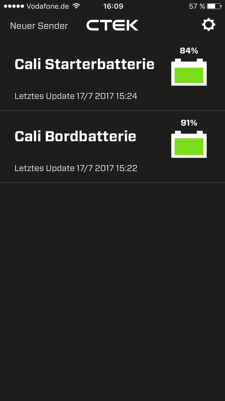

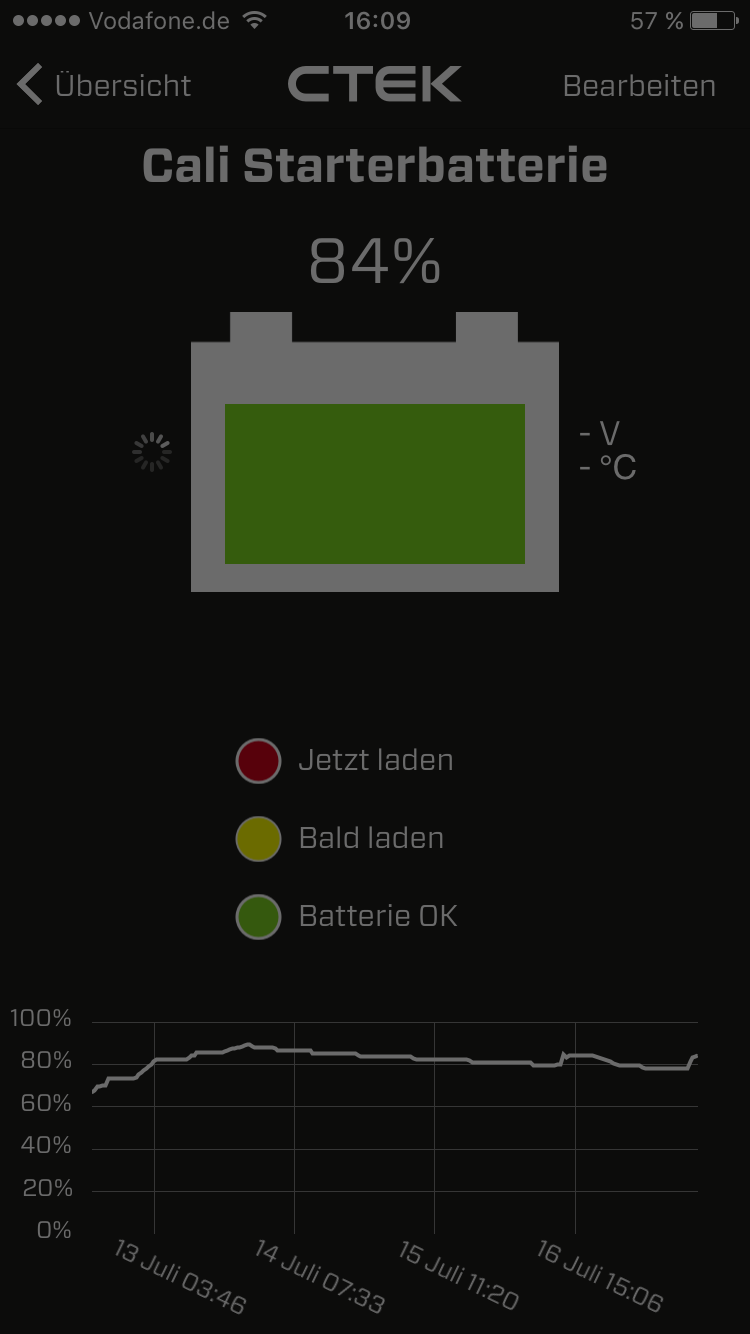

Mich hat das Fehlen einer Spannungs- Kapazitätsanzeige im Beach immer schon gestört. Aus Gründen der Rückbaubarkeit habe ich mich bewußt für das Battery Sense von Cetek entschieden. Spannungsanzeige und Batterieladung in % werden in einer übersichtlichen App dargestellt. Funktioniert perfekt - Von meiner Seite eine klare Empfehlung
Beste Grüße
Klaus
Anbei zwei Screenshots vom Handy, bei vorhandener Blutooth Verbindung gibts auch Werte für Spannung und Temperatur

Nein.
Aus der Spannung wird eine Kapazität geschätzt, die in manchen Fällen sogar mit der Realität übereinstimmt.
