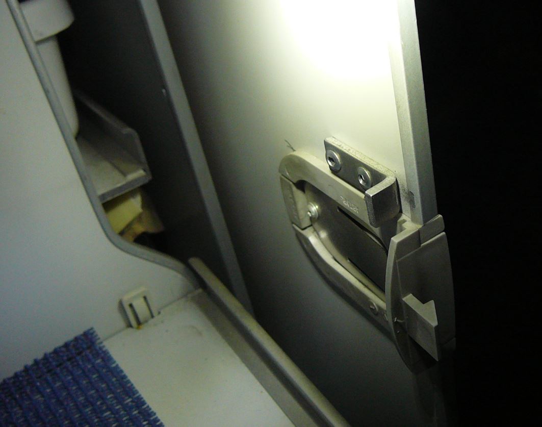

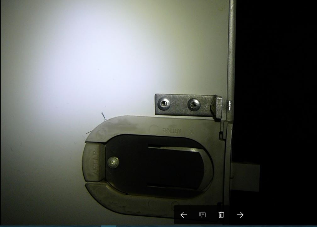

ich habe soeben einen kleinen Winkel mit Nieten in der California Küche (links unter dem Gasschalter für den Herd) gefunden, siehe Bilder.
Ich habe keine Ahnung wo der hingehören soll, ich konnte kein fehlendes Teil entdecken.
Hat jemand eine Ahnung?

hab auch keine Lösung, bin jedoch auch betroffen - meine Sammlung an losen Kleinteilen vom Coast wächst stetig, der Winkel ist seit einer Woche die neueste Errungenschaft. Aufgrund des geklebten Gummipuffers gehe ich auch von einem Anschlag aus.

Anschlag, ja klar. Da hätte ich ja gleich drauf kommen müssen.:kopfpatsch:
Das ist der Anschlag an der linken Schiebetür über dem Schliessmechanismus.
Wenn man die rechte Tür aufmacht,geht die linke durch den Anschlag automatisch mit zu und umgekehrt.
Also linke Schranktür ein Stück aufmachen, vor derselbigen niederknien, die Murmel in den Schrank stecken und da isser auch schon...
Oder in eurem Fall auch nicht, dann müssten an der Stelle zwei einsame Nietlöcher sichtbar sein.

Habe auch noch mal nachgeschaut, der Anschlag ist genietet, die Beschläge an der Führung sind geschraubt.

Ich würde den Anschlag einfach rein kleben, bei einem Reparaturversuch beim Freundlichen machen die vielleicht noch was kaputt beim Versuch zu Nieten.

Die Blindnieten scheinen da nicht genug Halt zu haben, hab das ganze wieder reingesteckt und dazwischen mit Leim fixiert. Denke der Freundliche würde es auch nicht anderes machen. Die Funktion vom Winklel ist m.M.n. vernachlässigbar, ich werde das ganze erstmal so belassen.

Vielen Dank für die schnelle Auflösung. Ich werde den Winkel dann mit Kleber fixieren. Auch wenn sich mir die Funktion nicht ganz erschließt.
