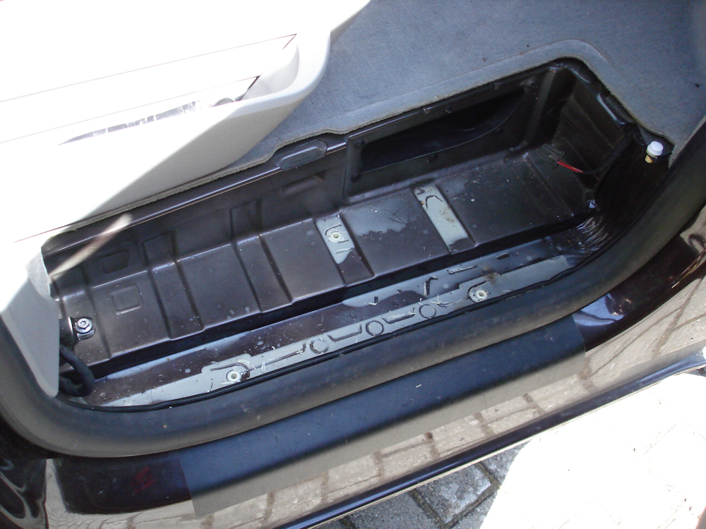

Auf unserer Urlaubsfahrt machte unsere Luftstandheizung jetzt auch Geräusche, als ob das Lüfterrad irgendwo anschlägt. Manchmal war das Geräusch nach einem "Flopp" verschwunden, kam aber immer wieder. Ich habe mich daraufhin an die Suchfunktion gemacht und unter Anderem dieses Thema hier gefunden.
Jetzt wieder zu Hause, habe ich mich an die Lösung des Problems gemacht. Das Lufteinlassgitter lässt sich leider nicht ausrasten also musste die Trittstufen-Schale raus: Als erstes die Leuchte ausrasten. Die Schale ist mit vier Stiften befestigt, die in Dübeln stecken. Aus einem, gleich oben in Fahrtrichtung, kann man die Schale leicht seitlich herausziehen. Für die anderen drei an der Unterseite muss die Schale mit etwas Kraft nach oben gezogen werden. Hinten ist die Schale mit einer Nase in der B-Säulen-Verkleidung fixiert. Ich habe die B-Säulen-Verkleidung nicht demontiert, die Rückmontage der Trittstufen-Schale wird so aber etwas knifflig.

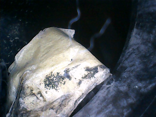

Ein Versuch mit dem Staubsauger hat nicht zum Erfolg geführt also habe ich mir mit der Endoskopkamera ein Bild von der Sache gemacht und ein Stück Papier gesichtet.

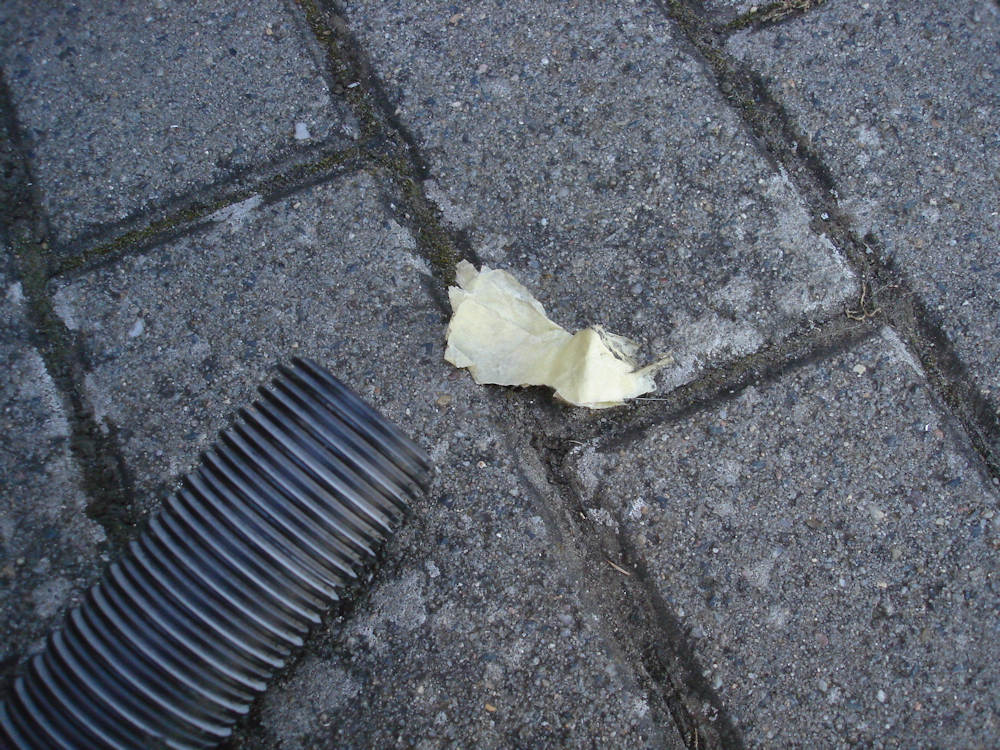

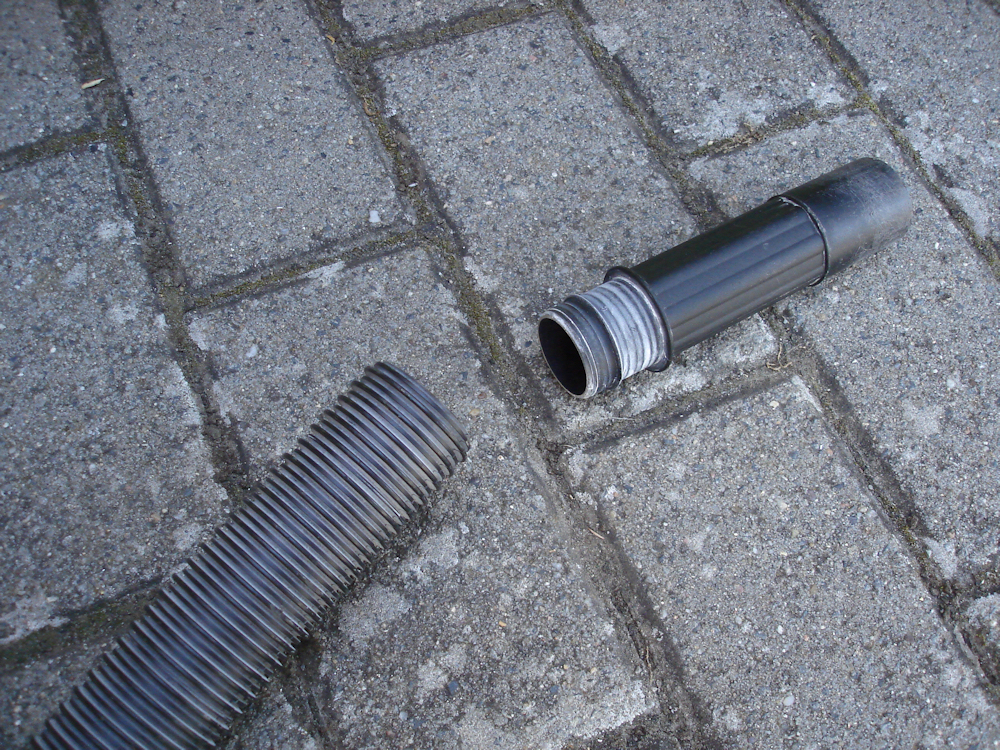

Mit einem Stück Draht ist es mir dann gelungen, das Papier zu lösen. Bei meinem Staubsaugerschlauch konnte ich das Anschlussstück vom Schlauch abziehen, sodass ich den flexiblen Schlauch gut bis zum Lüfterrad hineinschieben konnte und das Papier herausbekommen habe.
Das Papier hat sich als Lackierer-Abklebeband herausgestellt. Ich habe an dem Auto noch nichts lackiert, keine Ahnung, wie das da rein gekommen ist.
