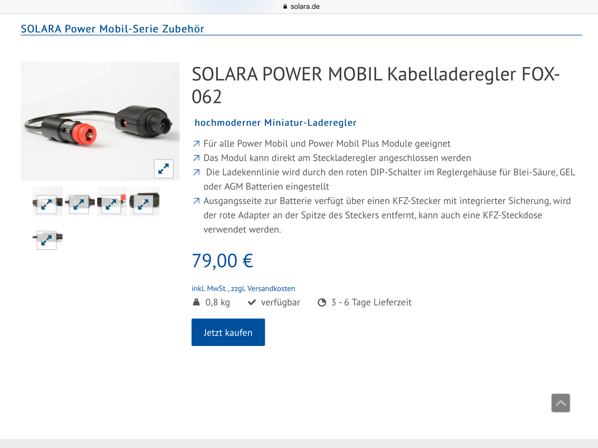

Hat jemand schon Erfahrungen mit derAlage gemacht, QualitÀt, Aufbau und Anschluss? Ist es wie ich es brauche, Stecker rein und fertig? Geht es wirklich ohne KontrollgerÀte, LadegerÀte?
Wenn ich den ZigarettenanzĂŒnder vorne ( Armaturenbrett ) nehme, lade ich die Starterbatterie, wenn ich den bei der SpĂŒle nehme, die Zusatzbatterien?

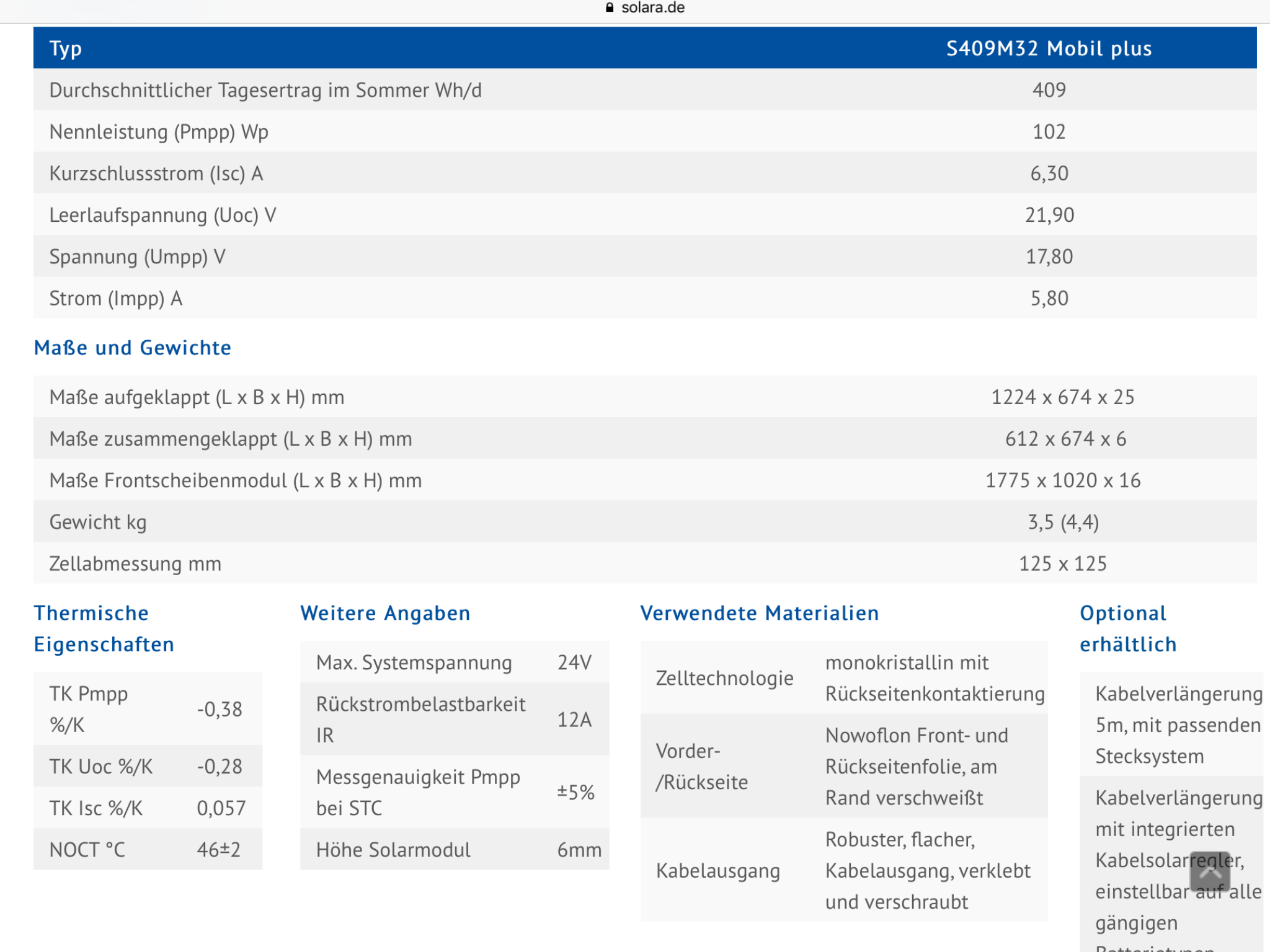

Ist die Leistung akzeptabel, kann ich z. B. den Verbrauch vom KĂŒhlschrank egalisieren?

die 100 WP können ausreichen, wenn du richtig ausgerichtet in der Sonne stehst. Wenn du dich schon fĂŒr ein System entscheidest, das du irgendwo im knappen Innenraum transportieren musst, dann besser eins, das du mit langem Kabel in die Sonne stellen kannst, wĂ€hrend dein Cali im Schatten steht.
Das notwendige KontrollgerĂ€t hast du ja bereits auf dem 2. Bild. Die Einspeisung ĂŒber die Steckdosen hast du richtig beschrieben.

Ich fĂŒrchte hinter der Frontscheibe wirst Du wenig Freude mit dem Panel haben. Die Zeit in der die Sonne optimal aufs Panel scheint ist nicht lang, geschĂ€tzt 2-3 Std. am Tag.
Das lang keinesfalls fĂŒr den Verbrauch der KĂŒhlbox.
Ich bin selber mit nur einem 100WP Panel unterwegs.
Aber flexibel mit 10m Kabel. Wenn ich das Panel einigermaßen sorgfĂ€ltig nachfĂŒhre, langt der Ertrag gerade so eben um die Camperbatterien voll aufzuladen. Bei gleichzeitigem betreiben der Standheizung, KĂŒhlbox und Kleinverbraucher.
Am vergangenen Wochenende waren es am Samstag 480Wh und am Sonntag sogar 510Wh. Die Sonne hat den ganzen Tag geschienen, der Himmel war jedoch nicht immer ganz klar. Teilweise hohe Schleierwolken, selbst das schmÀlert schon den Ertrag.
Wie viel wird da erst die Frontscheibe schlucken.
Die Hitze im Innenraum direkt hinter der Scheibe ist auch nicht gerade Ertrag steigernd.
Habe im Sommer mal die Paneltemperatur gemessen, 66-68C obwohl das Ding frei steht und gut hinterlĂŒftet wird.
