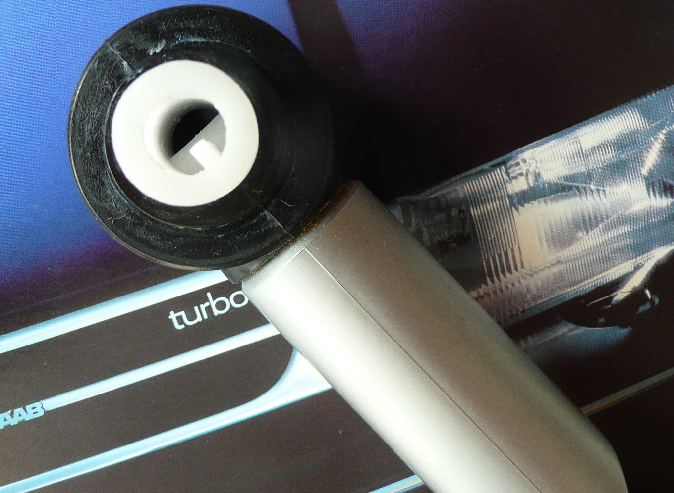

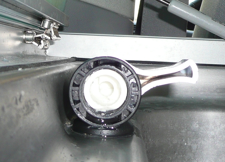

rasch Geschrieben 13. Juni 2014 Teilen Geschrieben 13. Juni 2014 Hallo. Bei unserem Cali ist das Endrohr auch abgefallen. Leider will einfaches Aufstecken nicht funktionieren, das Drehteil hält nicht. Gibt es einen Trick oder muß man beim Einbau auf eine bestimmte Position achten? Danke Ralf You do not have the required permissions to view the image content in this post. Zitieren Link zu diesem Kommentar

rasch Geschrieben 13. Juni 2014 Teilen Geschrieben 13. Juni 2014 You do not have the required permissions to view the quote content in this post. Hallo Ulrich. Als Besitzer von zwei Stück T3 bin ich schon ausreichend damit beschäftigt, die Ersatzteilversorgung sicherzustellen. Der T5 war als problemlose und störungsfreie Alternative zum T3 gedacht, der T3 als Bastelhobby. Sind ja auch Welten zwischen T3 und T5, am T3 schraubt man, am T5 klipst man, zumindest innen. Ich fürchte auch, daß an dem Hahn etwas abgebrochen ist, meine Versuche, den Auslauf frisch einzuklipsen, scheiterten. Deswegen hatte ich auch die Fotos zur Anschauung gemacht, ich gebe aber zu daß die schlecht sind. Ich schau nochmal genau hin. Danke Ralf Zitieren Link zu diesem Kommentar
life_is_a_beach Geschrieben 13. Juni 2014 Teilen Geschrieben 13. Juni 2014 Hallo Ralf, am Wasserhahn (Bild 1) muss in weiß so ein Pinnörkel im Gardena Design rausschauen, sonst ist er wohl abgebrochen und Teil von Bild 2. Dann hilft nur Neukauf. Gruß Ulrich Zitieren Link zu diesem Kommentar
rasch Geschrieben 13. Juni 2014 Teilen Geschrieben 13. Juni 2014 Nochmal. Bin wohl etwas schlapp vom Urlaub. Oder ich war zu sensibel. Jedenfalls, mit Gewalt montiert hält das Teil jetzt. Grüße Ralf Zitieren Link zu diesem Kommentar
