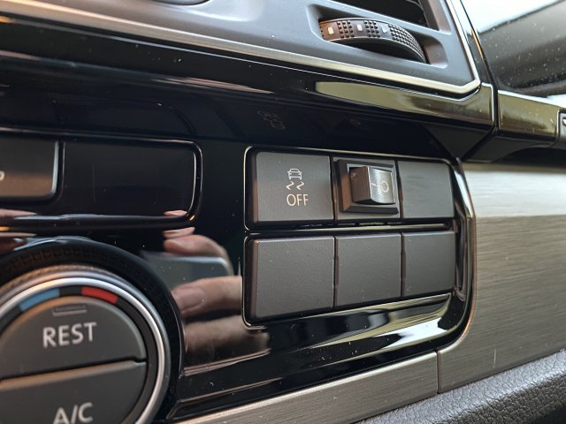

Mal ein kurzes Update von meiner Seite. Ich habe den ASR Schalter von K-Electronic geordert. Da ich eh gerade bei meinem Bullifachmann des Vertrauens war (Christoph von
nähe Mannheim), hab ich gefragt, ob er die Zeit noch hätte mir den Schalter inkl. Codierung einzubauen. Ergebnis: Schalter sitzt an der richtigen Stelle, funktioniert perfekt und ich bin happy.
Anstatt damals 26€ bei VW (direkt bei der Bestellung) hab ich nun 150€ für den Schalter und knappe aber faire 200€ für den Einbau bezahlt. Ich bin zufrieden.
Beste Grüße,
Euer Sascha
PS: Bevor die Frage kommt: Der Schalter neben dem ASR Schalter ist für die Lazer Lamps ST4 in der Front. Da wird es dann jetzt auch (noch) heller.
