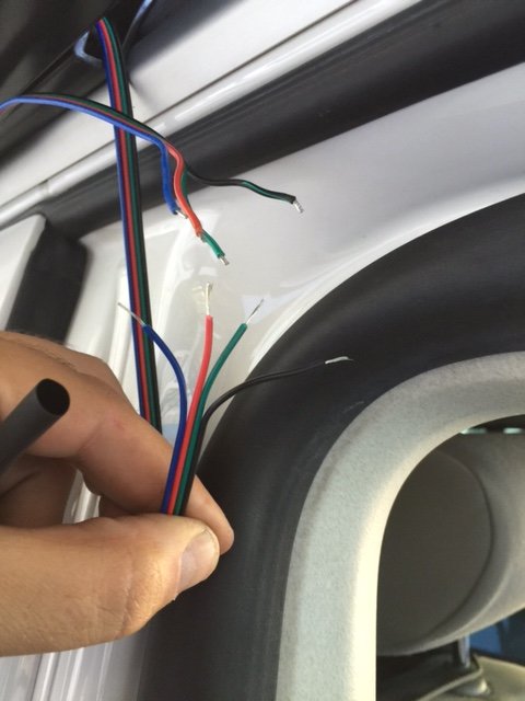

Die Verkleidung der B-Säule von oben nach unten lösen, hierzu ist sanfte Gewalt nötig. Achtung: Achtet beim entfernen der Verkleidung auf die kleinen Distanzstücke:
Die fallen gern, ohne es zu bermerken, beim abziehen herunter und ihr wundert euch beim zusammenbau wieso die Verkleidung einfach nicht mehr passen mag!
Es muss ebenfalls der Dachhimmel am Übergang zum Hartplastik an der linken Lampe der Schiebetür gelöst werden! Wenn ihr aussen an der Schiebetür steht und in den Leerraum reinschaut in dem die Schiene der Schiebetür verschwindet, sehr ihr ganz am Ende eine Schwarze runde Tülle! An die müsst ihr von Innen herankommen denn hierdurch wird das Kabel nach aussen geführt!
Wenn ihr die Tülle habt, macht einen kleinen Schnitt damit ihr das Kabel durchstecken könnt. Führt das Kabel nach Aussen und steckt die Tülle wieder an ihren Platz.
Nehmt nun einen Schrumpfschlauch, klebt etwas von dem Klebeband drauf und klebt das ganze so weit hinten und oben wie möglich in den Leerraum. Achtet darauf das euer Kabel nicht in der Schiene verläuft und von der Schiebetür nicht beschädigt wird.
Mit einem zweiten Schrumpfschlauch wird ein Teil des Kabels welches durch die Schiebetür nach Aussen geführt wird geschützt. Es liegt zwar auf dem Gummi, aber das RGB-Kabel ist sehr dünn und wohl nur eine Frage der Zeit bis es mal wunde Stellen hat. Der Schrumpfschlauch muss geschrumpft werden!
Wir versehen wieder einen zweiten Schrumpfschlauch mit Klebeband und kleben diesen oberhalb an der Stelle an der wir das Kabel nach Aussen führen an die Markisendichtung, damit das Kabel etwas fixiert wird und nicht herumwackeln kann. Zieht das kabel durch die Markisenhalterung nach vorn (es baumelt dann über der Beifahrertür) und klebt den Schrumfpschlauch über der schiebetür fest.

Ich habe den Fehler begangen und das Aluprofil zu nah am Fahrzeug montiert. Problem: die Markise ist an der Unterseite leicht gewölbt und der LED-Streifen hat dadurch mehr das Auto als den Platz davor beleuchtet. Ich habe das mittlerweile geändert und das Aluprofil an die Aussenseite geklebt, nach an der Kante zu dem Teil welches aus der Markise gefahren wird, die Ausleuchtung ist dort wesentlich besser.
Kürzt nun das Kabel das aus dem Fahrzeug kommt enstsprechend. Leiderhabe ich versäumt eine Kupplung zu kaufen, daher werde ich das ganze provisorisch löten und das später nachrüchsten damit ich die Markise auch mal abnehmen kann. Deshalb werde ich etwas mehr Kabel oben in die Markisenhalterung schieben damit ich für spätere arbeiten noch eine reserve habe!
Nehmt noch etwas von der Isolierung ab, verlötet das ganze (Farbe auf Farbe), bringt pro Ader einen Schrumpfschlauch auf und packt die 4 gelöteten Enden nochmal in einen grösseren Schrumpfschlauch, zuletzt noch etwas Isolierband drumrum, 5-fach hält besser!
Das ganze kann man jetzt in die Markisenhalterung stopfen und ist dort relativ sicher.

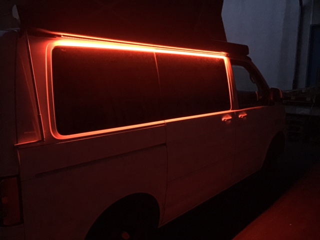

Färtisch!!!
Der Wife Acceptance Factor ist wieder um 3,6 Prozentpunkte gestiegen!
Naja, fast, es fehlen noch die Kupplung für die LED-Leiste um diese vom Auto trennen zu können und die Endkappen. Letztere werde ich nicht montieren sondern nur das Aluprofil in Fahrtrichtung mit Silikon abdichten und die Seite am Heck offen lassen zwecks Entlüftung und eventuelles Schwitzwasser.

Hallo pupsili,
sehr schöne Arbeit. Aber haste bei Rotlicht keine Angst, dass die falschen Leute klopfen?
Nach den Bildern überlege ich, ob ich neben der Weissen noch ne RGB-Leiste montiere.

Die Lampe ist jetzt den 1. Abend an, wir stehen bei relativ schlechtem Wetter auf einem Stellplatz der noch relativ hell erleuchtet is. Ich liebe dieses Teil jetzt schon und kann nicht glauben das ich bisher ganz gut ohne zurechtgekommen bin.
Vor dem Bus ist es angenehm erleuchtet, es scheint auch ins Auto. Keine Mücken. Herrlich. Die Fernbedienung funktioniert bestens auch wenn die Türen geschlossen sind.
Auf dem Weg nach Südfrankreich sind wir durch schwere Gewitter, über Stunden heftiger dauerregen, der Streifen und die Verbindungen scheinen dem Wasser standgehalten zu haben.
