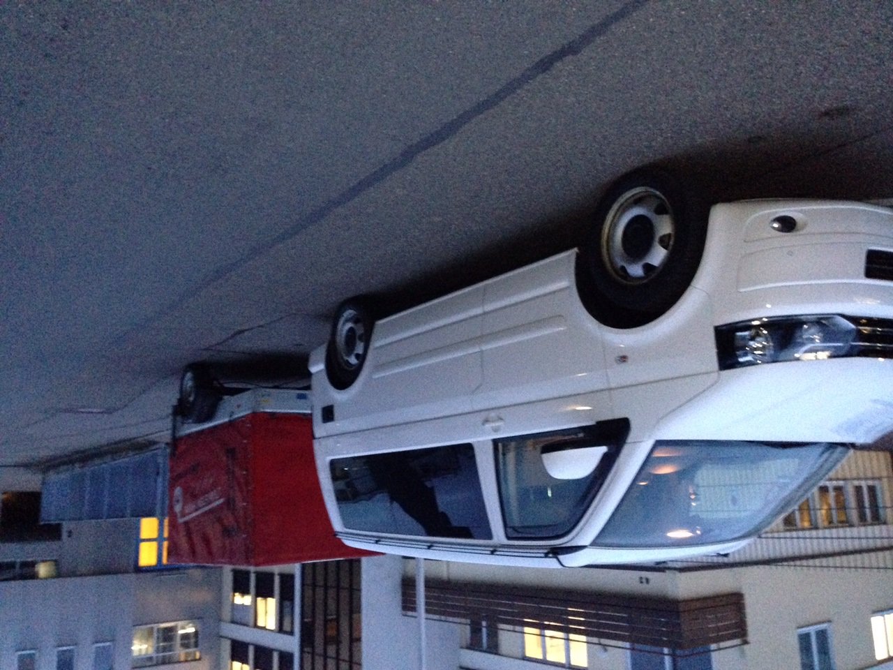

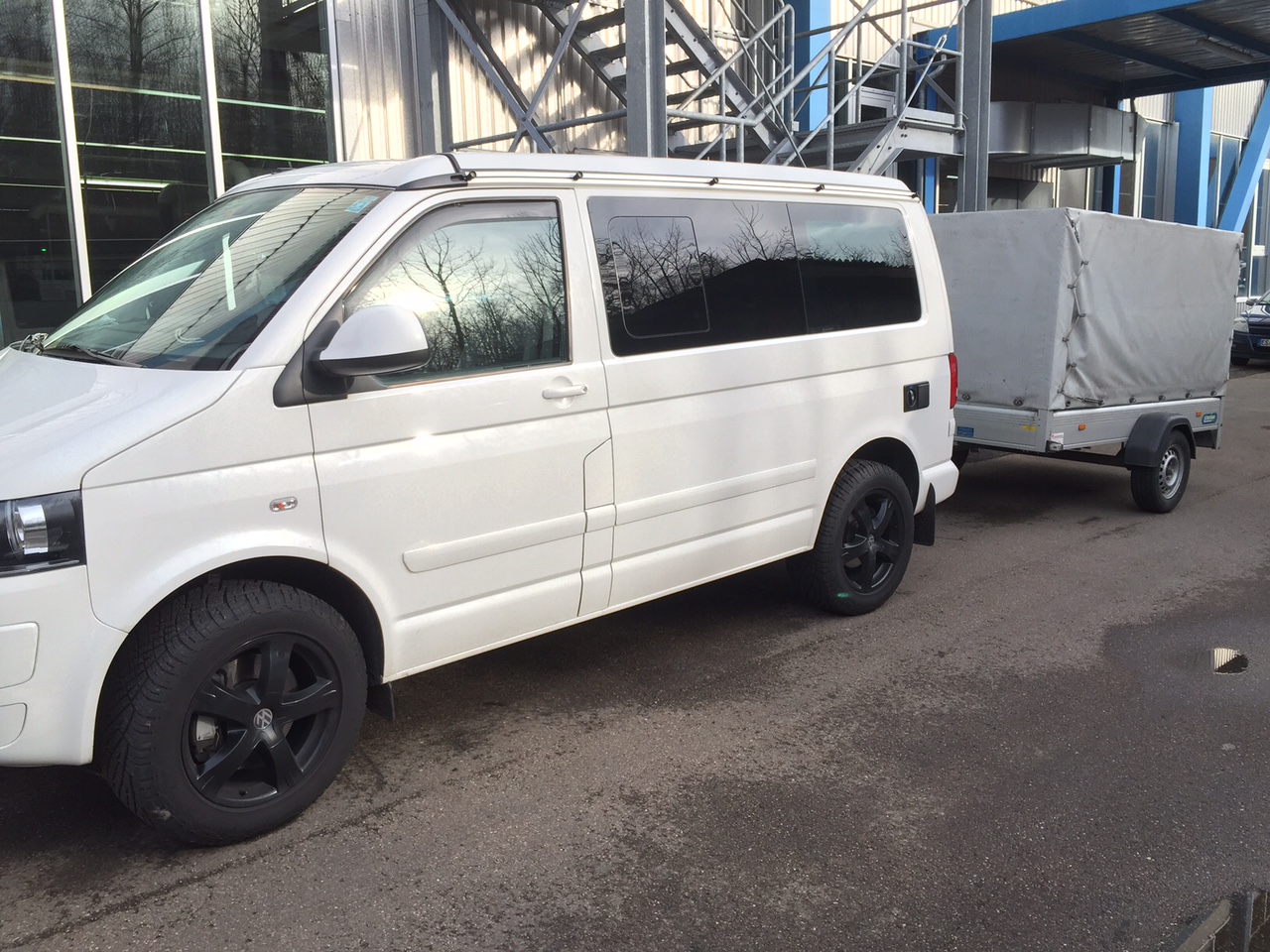

Sorry hatte leider noch keine Zeit nach den Daten aus den Papieren von Seikel zu suchen, hab allerdings 2 schöne Bilder gefunden an denen der Seikelunterschied schön zu sehen ist.
Standard Fahrwerk:
1 RM Kaminholz, 1 Weber Grill und sonstiger kleinscheiss
Seikel:
1 RM Kaminholz, 1 Weber Grill, 1/2 RM Holz von Dirk. Der Hänger ist zwar ein anderer, beladen war er aber deutlich mehr und auch noch sehr ungünstig da das Holz sehr weit vorn per Stapler abgestellt wurde.
Was mich besonders erstaunte, das Seikel ging kaum in die Knie. Ich habe es damals nicht gemessen aber man sieht auf den Bildern zwischen mit und ohne beladenem Hänger keinen Unterschied. Achja und meine Fahrzeughöhe ist noch immer 209,8cm

Hi Chris,
danke für die Bilder und die Angabe zur Fahrzeughöhe.
Die HD Fahrwerke sind also wohl etwas höher.
Wenn mein Beach urlaubsfertig beladen ist sinkt er hinten ein paar Zentimeter runter.
Erstaunlich, dass das beim HD-Fahrwerk nicht der Fall ist.
Josch
