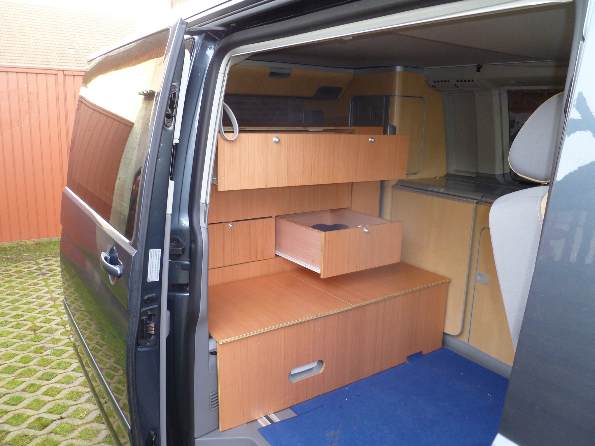

nachdem ich schon viele schöne Sachen zur Erweiterung des Stauraumes gesehen habe, möchte ich euch meine Variante nicht vorenthalten.
Nach unserem ersten Kurzurlaub in Serienausstattung stand für uns fest, das für den langen Sommerurlaub eine Lösung her muss.
Da wir nur zu zweit sind war der erste punkt Sitzbank raus (oben schläft es sich sowieso besser :D),
nun noch den enorm großen Platz, sinnvoll nutzen.
Aber seht selbst.

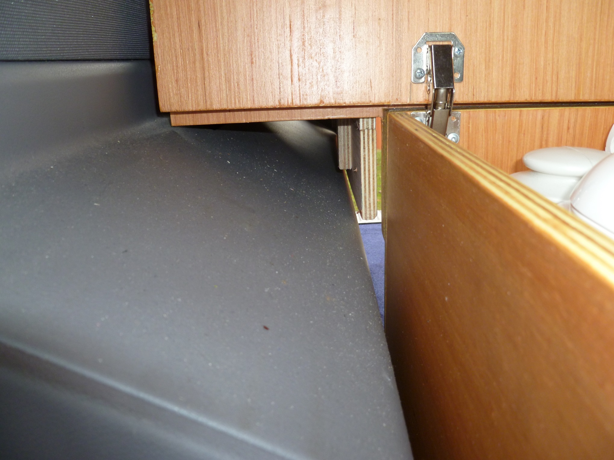

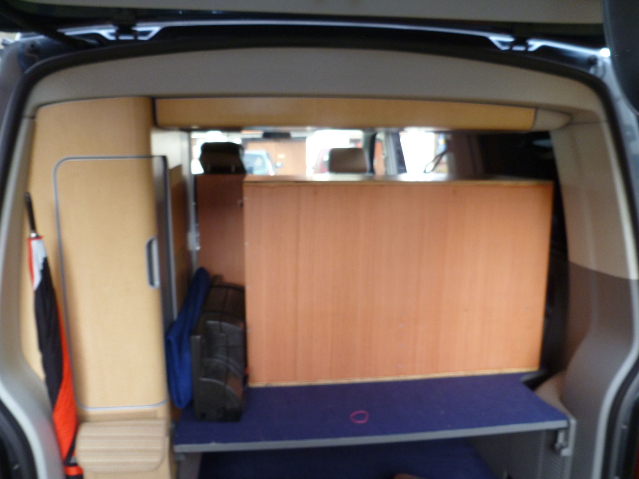

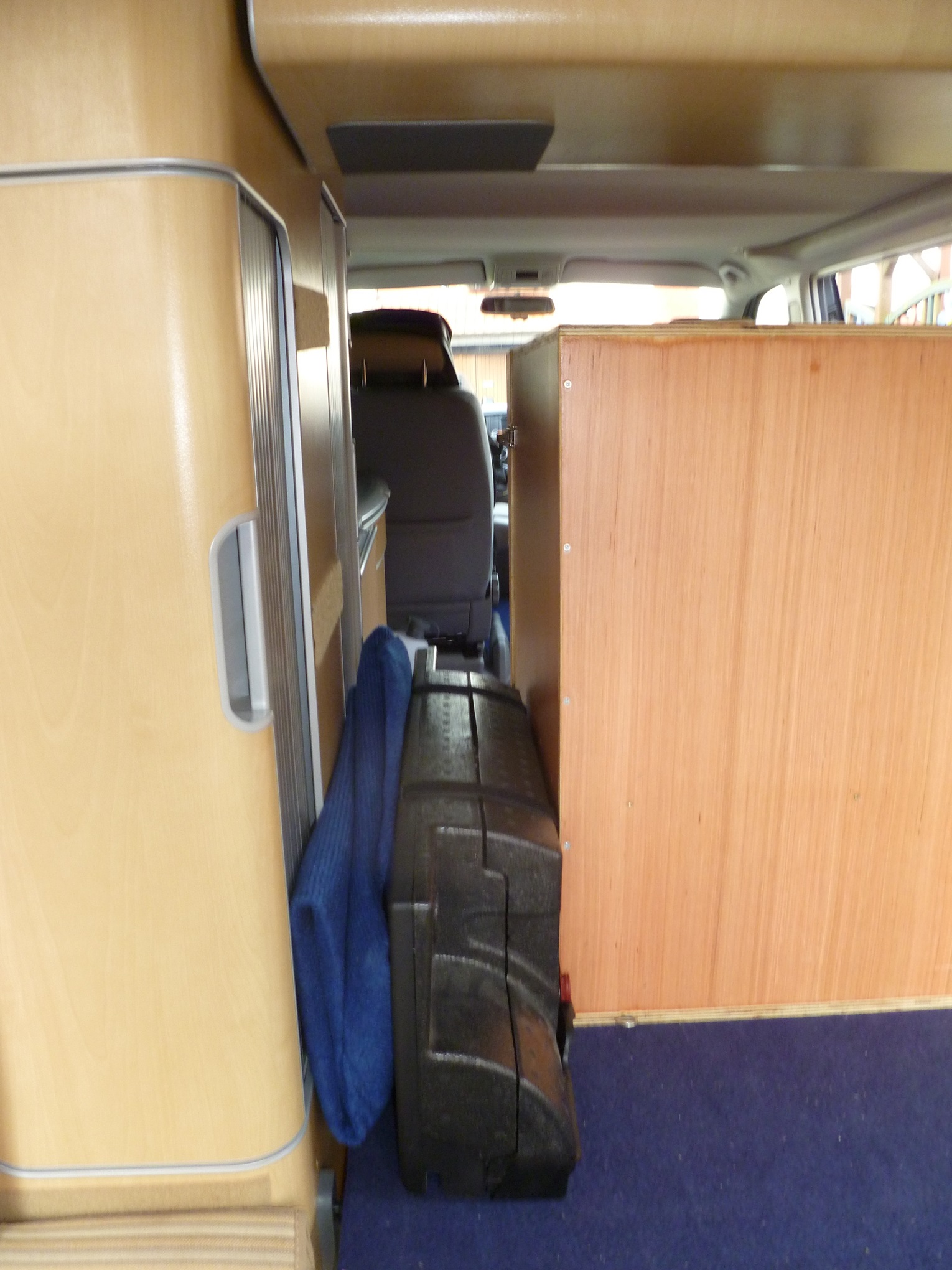

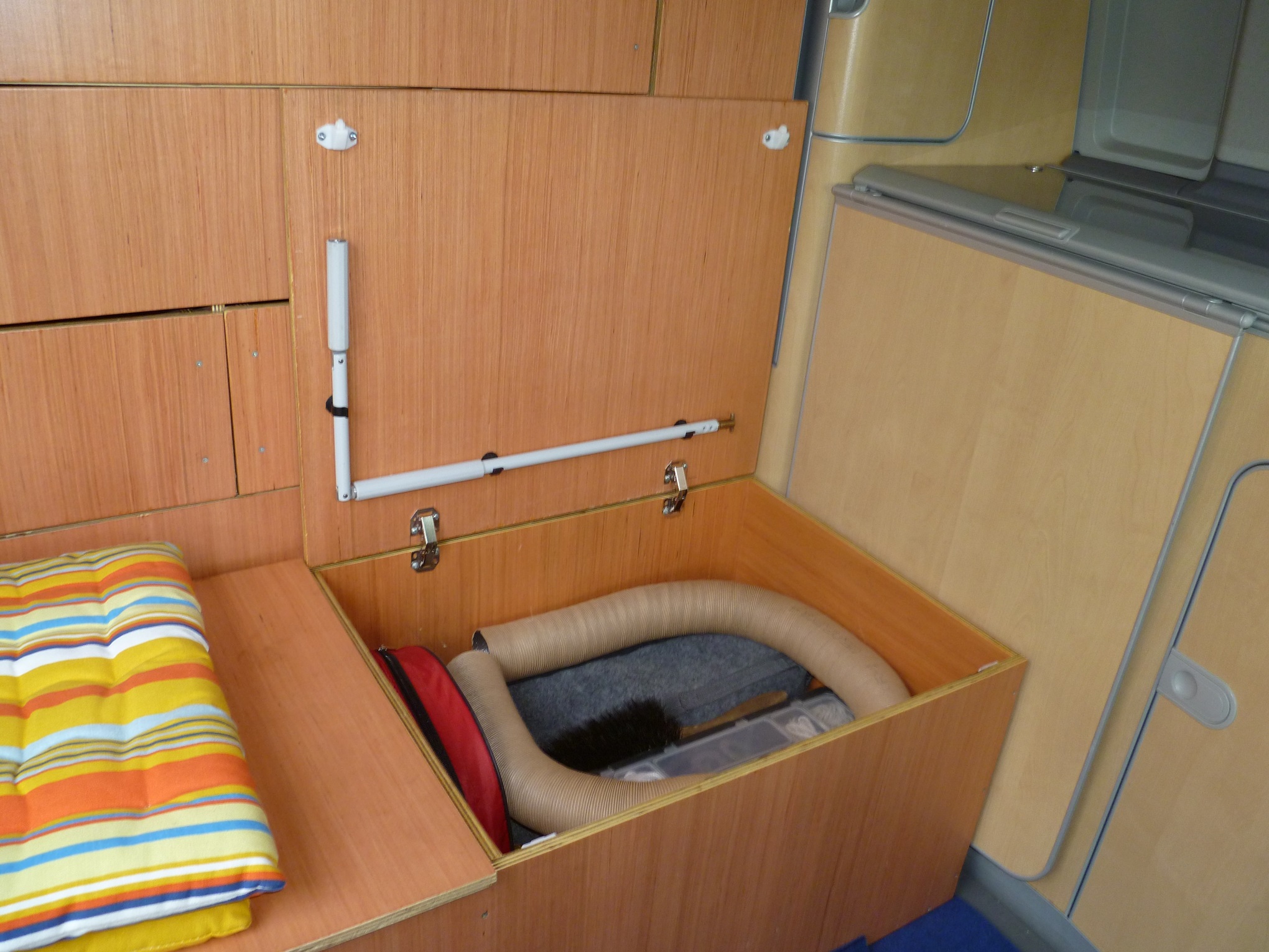

- WC ist nicht das teure Porta Potti Qube 335 sondern das Porta Potti Qube 145 ( 60€, passt halt nicht unter die Spüle, aber da hätte ich das eh nie hingestellt )
- Markisenkurbel wurde gekürzt
- der Getränkehalter welcher bei eingebauter Sitzbank nur schlecht zugänglich ist hat genau die richtige Größe für das Campingtoilettenpapier :P
- Tür neben dem Original Hochschrank musste für den Einbau gemacht werden, dient jetzt als Durchlade und um besser in den Hochschrank zu kommen

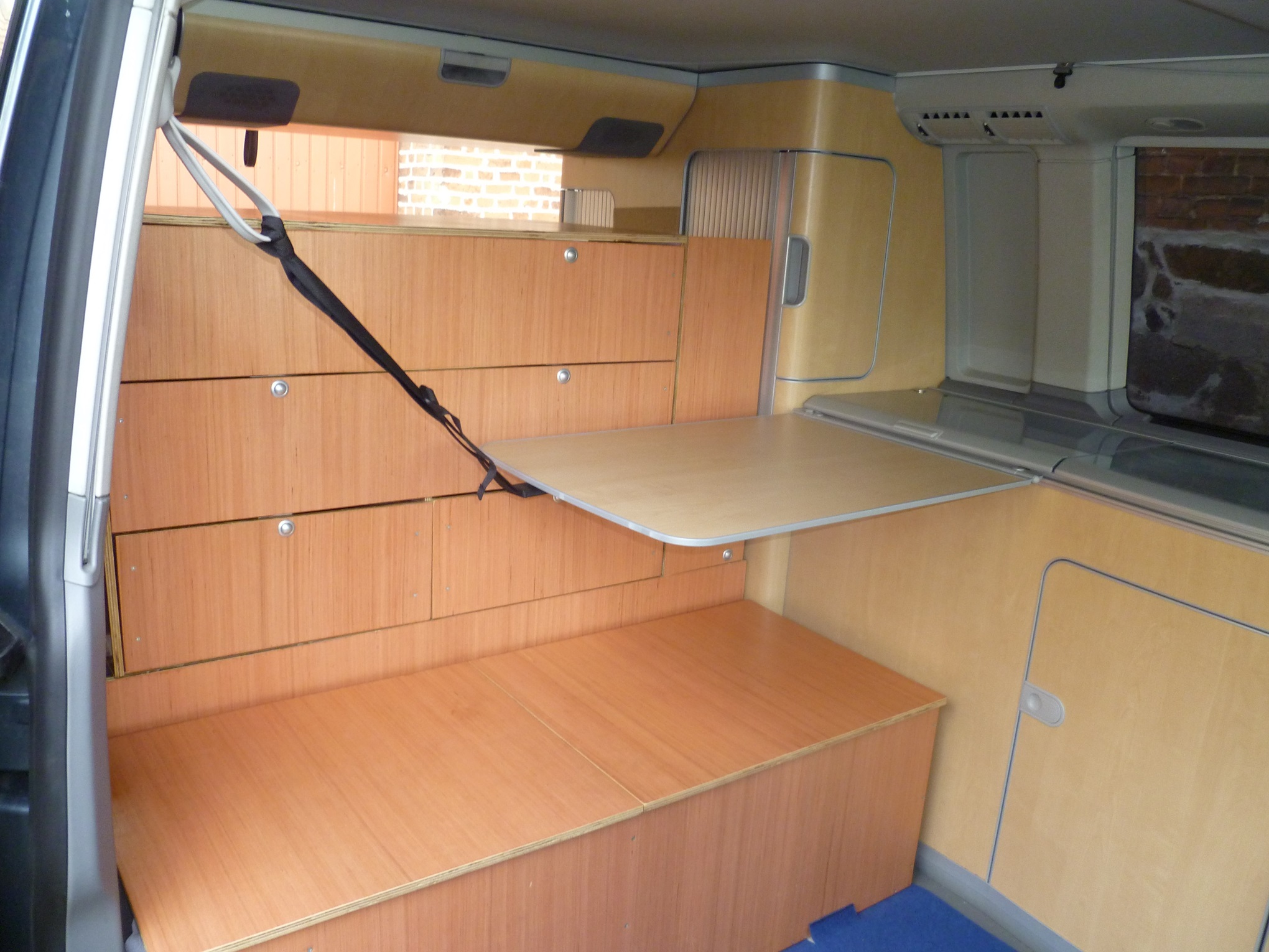

- mit dem Originale Halteband vom Tisch ( welches laut VWN um die Kopfstütze gehört ) und dem eigentlich sinnlosem Halteband, ergibt sich eine super Arbeitsfläche
- bei Bedarf passt dann auch noch die Sitzbank wieder rein

Hast du das Geschränk im Fahrzeug befestigt? Wie und Wo? Oder steht das nur lose drin?
Gruß Mathias
Nee Kfz-Schlosser, aber mein Vater ist gelernter Tischler :D
Der obere Schrank ist mit 10 Schrauben M8 mit der Original Holzplatte die im Kofferaum ist verschraubt.
Der untere mit 4 Schrauben M8 mit Gegenplatten für das Schienensystem befestigt.
Gruß Martin
