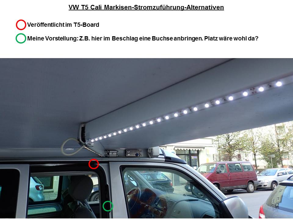

Die LED-Leiste ist nun verbaut und "macht echt einen schmalen Fuß" :D. Die Verkabelung durch den Markisenarm ist mit einem Ziehdraht schon einmal vorbereitet. Der vordere Markisenarm musste dazu halb auseinander genommen werden. Geht aber (unbedingt zu Zweit erledigen!) mit etwas Aufwand, ist nur eine reine Fleißarbeit...
Das vorgesehene, spezielle Koax-Kabel war bei Conrad nicht vorrätig und musste bestellt werden. Eine Niedervoltsteckdose ist auch schon in dem Markisengehäuse integriert (hier ist absolute Millimeter-Arbeit gefragt, sonst geht es nicht). Sie befindet sich genau an der Stelle, wo sich der Spalt zwischen geschlossener Schiebetüre und Beifahrertüre befindet. Von dort aus soll dann ein Kabel mit Winkelstecker ins Auto hinein verlegt werden. Das muss ich jedoch noch ausbaldowern. Einen Bewegungsmelder aus China habe ich heute geordert. Mal schauen, wie gut er sich integrieren lassen wird.
Erster Test mit provisorischer Verkabelung erfolgt dieses WE.
