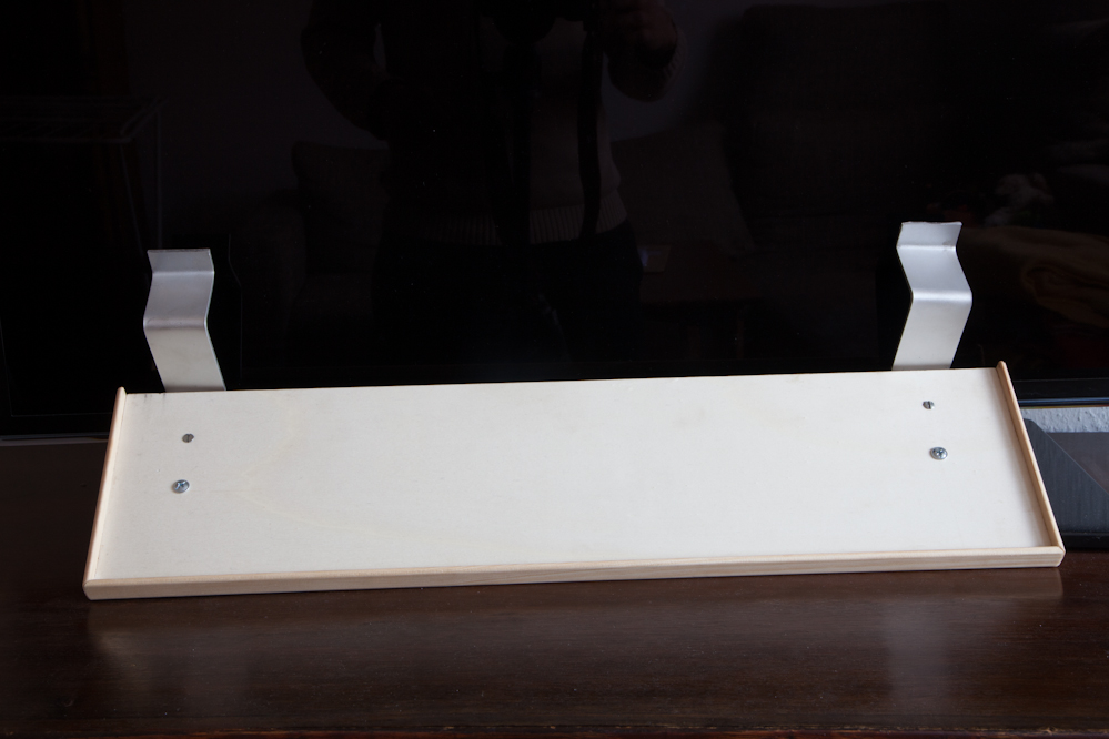

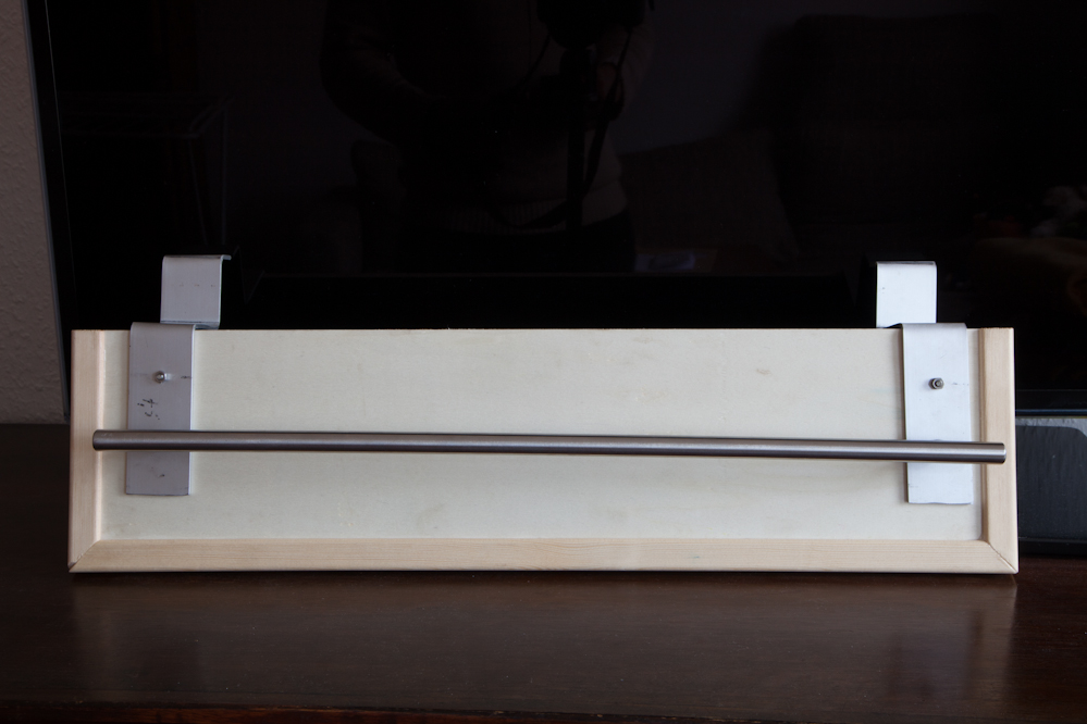

Hallo Leute,

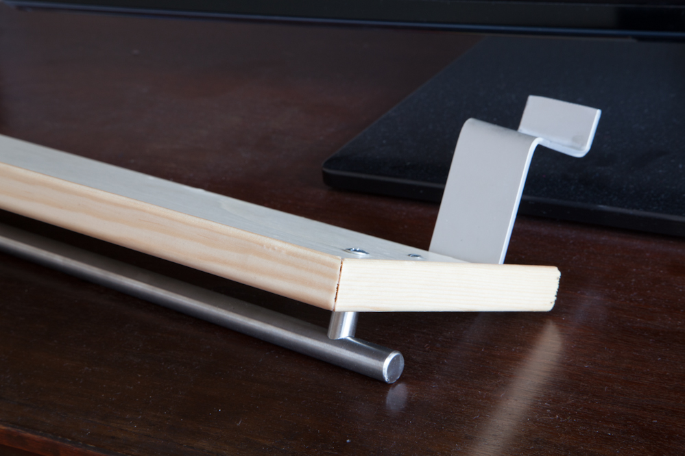

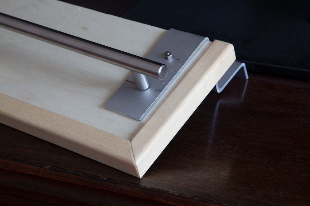

ich habe mich mal an einen modifizierten Nachbau vom Ablegeboard gemacht und Folgendes ist dabei entstanden (siehe Anlage).
Es handelt sich um ein nettes Holzregal (wir mögen holz- und edelstahloptik im bus), welches doppelt am Aluprofil gesichert ist.
Dabei habe ich eine 50cm Stange verbaut, die eigentlich als Möbelgriff gedacht ist. Die Stabilität ist hierbei beschränkt (M4-Schrauben), jedoch wollen wir auch nur leichte Dinge anhängen...
Mein Einkaufszettel für ein Regal 60x15cm:
  • Sperrholz Pappel 8mm 60x15: 2,30€
  • Griff Edelstahl 6,50€
  • Aluprofil 0,5m: 3,45€
  • Winkelleiste 1m: 2,00€
  • Schräubchen und Klarlack aus dem Eigenbestand
Unter dem Strich komme ich so auf Unkosten von 15€ und einen Zeitaufwand von brutto 5 Stunden.
Es lohnt sich also :) und vielen Dank an die vorherigen Schreiber, die mich inspiriert haben,
weitermachen!
