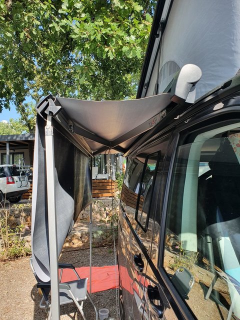

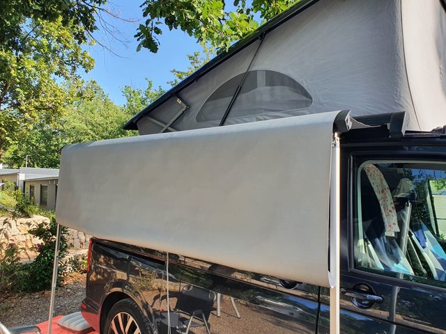

Konnte die umfangreichen Harz-Klebestellen auf unserer Markise (oben und unten) mittels Isopropanl super entfernen!

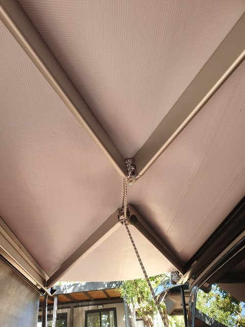

Hilfreich war dabei auch der super Tipp von @nroberto13, die Arme der Markise zusammenzubinden:
Ansonsten lässt sich die Oberseite der Markise aber auch ganz gut mit einem handelsüblichen Schrubber reinigen, über den ich alte Socken gezogen hatte, welche ich dann mit dem Isopropanol getränkt habe...
