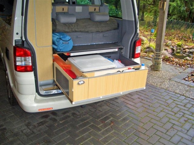

Guck mal, so sieht die Schublade aus.
wenn du keine Schublade nimmst, hast du eine Blende vor dem Schacht, die man abnehmen kann.
Hab ich hier aus einem älteren Thread.
https://www.caliboard.de/showthread.php?5802-Ein-paar-letzte-Fragen-vor-dem-KAUF
Und das ist die Plastik-Verkleidung, die sonst dort sitzt.
Die ist aber nur eingerastet, nicht geschraubt. Wenn man die Durchlademöglichkeit nutzen will, muss man sie entfernen.
