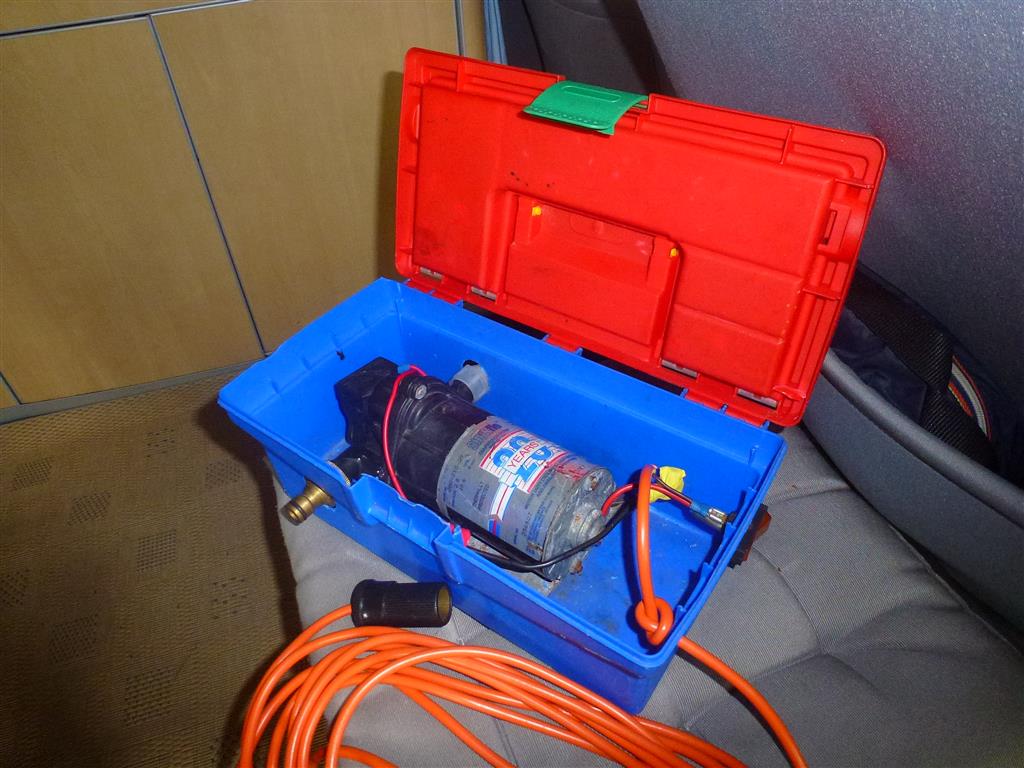

Für Dömitz habe ich jetzt eine Pumpe vorbereitet um das Kaffeewasser aus dem großen Tank zu zapfen ohne diesen auf abenteuerliche Weise wie letztens ins Pavillongestäge hängen zu müssen.
Das Gerät saugt selbst an, ich kann also von überall zapfen: Wassereimer - Wassertank - Bach - Quelle - See usw.
Das Ding ist dann natürlich auch als Außendusche zu nutzen, mit dem Vorteil, dass bei Eimerbenutzung schnell noch ein Kessel kochendes Wasser zum Kaltwasserinhalt dazugegeben werden kann.(für Warmduscher :D)
Kein Aufriss für aufwendige Montagen, nur 'ne Shurflo-Pumpe, ein paar Meter Gardena Schlauch, ein Kfz-Ein-Aus-Schalter, ein oller Mini-Werkzeugkasten - eine Handbrause mit Schlauch und eine Stunde zusammenfummeln.
Die Saugseite darf nicht mit Gardena-Verbindern gesteckt sein weil sonst nur Luft gesaugt wird.
