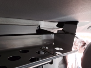

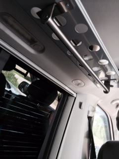

Fuer das Regal im Bus habe ich eine fuer mich optimale Loesung gefunden. Es gibt so eine Art Metall-Haengekorb, den man unter den Schreibtisch Galant (IKEA) schrauben kann. Siehe oberes Bild vom umgedrehten Schreibtisch und schaue auf den Metallkorb rechts unten mit den grossen Loechern im Boden (wegen copyright nur der link einer Seite, die diesen Metallkorb auf einem Foto zeigt: Home Office Underbelly - IKEA Hackers). Diesen Metallkorb habe ich einzeln in der IKEA Reste-Ecke gefunden, deshalb habe ich auch keine Teilenummer, etc. Fuer mich hat er 10 Euro gekostet.
Dieser Metallkorb passt fast ohne viel zutun relative praezise ueber dem Herd und der Kuehltruhe uns scheint auch waehrend der Fahrt stabil zu sein. Dies liegt an 4 Halterungen, die Ich mit Doppel-Klettband bei hochgeklapptem Bett angebracht habe auf der Umrandung, wo der Lattenrost sonst aufliegt (sorry, kein Foto). Also kann man das ganze wieder abnehmen. Wenn das Dach geschlossen ist, haelt das ganze super fest, weil es ja noch extra stabilisert ist durch Druck von oben. Wenn das Dach offen und das Bett hochgeklappt ist haelt es auch sehr gut am Klett und man kann auch schwere Sachen einstellen.
Einen kleinen Teil des Metallkorbes/Regals muss man allerdings an der Ecke aussaegen (vorne ueberhalb der Spuele), da es sonst an der Verkleidung des Busses scheuert. Auch ist dort die Halterung etwas zu kuerzen und anzupassen. Ich habe das ganze leider nicht so schoen hinbekommen mit dem Aussaegen und bin ueberzeugt, dass ihr das besser koennt. Um die scharfen Kanten habe ich Klebend gemacht. Die Konstruktion ist meines Erachtens sicher und fest waehrend der Fahrt. Allerdings sollte man nichts spitzes oder kantiges oben einlegen.
Und das tollste ist: jetzt kann man richtig kreativ werden. Zum einen kann man andere Halterungen anschrauben (siehe z.B. Handtuchhalterung (von IKEA)) und das ganz ist obendrein magnetisch (ich nutze gerne die Zwingen von Wolfscraft :wolfcraft 1 microfix XS Magnet: Amazon.de: Baumarkt). Jetzt werde ich auch endlich eine Halterungen fuer unsere Kuenrolle ueber der Kuehltruhe anbringen koennen... Die lange schwarze Schnur auf den Bildern ist uebrigens eine Gummischnur zur Fixierung.

So, mein Werk ist vollendet :-)
Bei der Montage hatte ich das Gefühl, dass es relativ schwammig hängt (vor allem rechts, wo ich den einen Träger komplett entfernt habe), allerdings kann man da locker auch etwas schwerere Sachen drauf stellen. Habe mir beim (Hage-)Baumarkt noch ein Set mit sehr kleinen Expandern sowie die empfohlenen XS-Magnetklemmen besorgt und bin damit echt super happy! Für gerade mal 35 Euro habe ich nun endlich Ablagemöglichkeiten und muss nicht immer alles von links nach rechts räumen wenn ich an den Kühlschrank oder an den Herd will!
