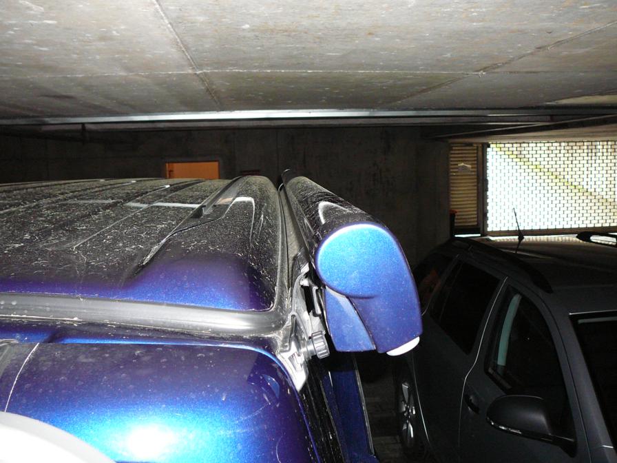

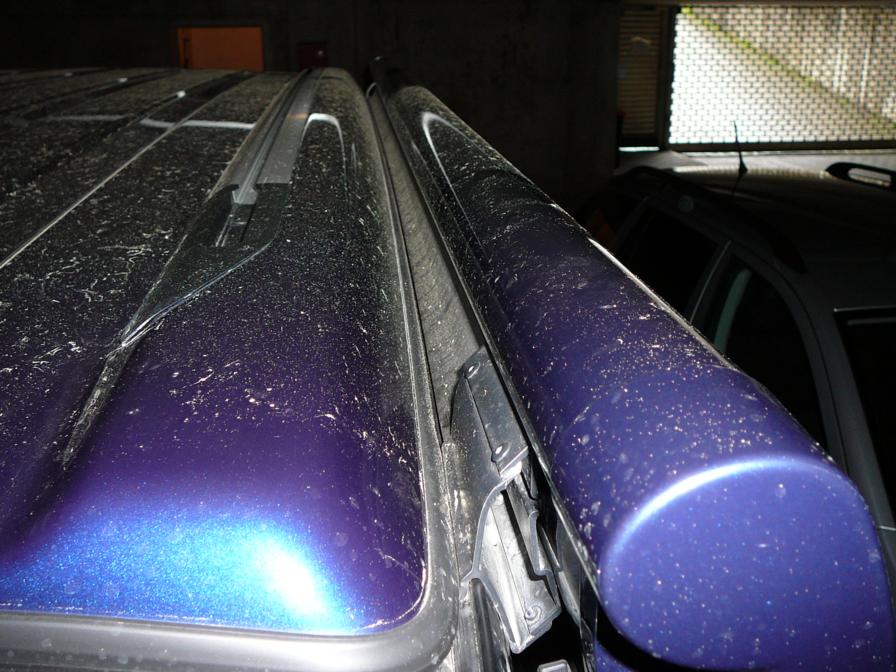

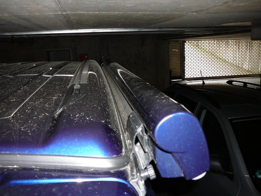

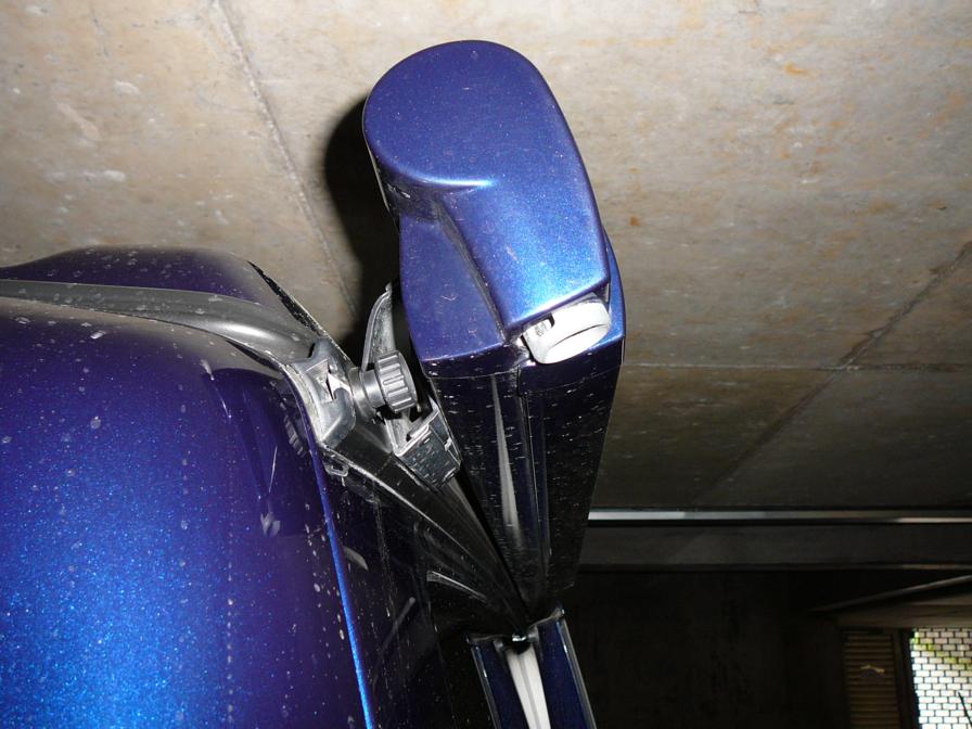

Chris1315 Geschrieben 5. Mai 2014 Teilen Geschrieben 5. Mai 2014 Hallo zusammen, nachdem ich mir bei Tom das Calicave bestellt habe, stellt sich mir eine grds. Frage: Zwischen meinem Cali und der Markise befindet sich aufgrund der Befestigung/ der entspr. Halterungen ein Spalt, durch den in der Vergangenheit bei stärkerem Regen zwangsläufig Wasser durchlief. Demnach wäre es auch bei Nutzung des Calicaves problematisch, die Schiebetüre offen stehen zu lassen, da dann Wasser auch ins Fahrzeug gelangt. Ist dies auch bei Euch so, gibt es einen Trick oder wie geht Ihr damit um? Besten Dank im Voraus Chris Zitieren Link zu diesem Kommentar

Chris1315 Geschrieben 5. Mai 2014 Autor Teilen Geschrieben 5. Mai 2014 Bei mir ist da keine Dichtlippe/ Dichtung. Die Markise (VW-Original) wurde vom Verkäufer (Gebrauchtwagenhändler) auf meinen Wunsch hin noch angebracht (lag zunächst nur im Fahrzeug). Habe dank des mir bislang nicht bekannten Begriffes "Dichtlippe" im Nachbarforum nun eine TeileNr gefunden: 7H7067793. Würde mir diese Dichtung dann nachbestellen und selbst anbringen. Ist das auch für einen Laien wie mich umzusetzen? Zitieren Link zu diesem Kommentar
pratfisch Geschrieben 5. Mai 2014 Teilen Geschrieben 5. Mai 2014 ist kein thema .. zur teilen nr. kann ich nix sagen ... aber die lippe schiebst du einfach in die kederleiste zwischen die beiden halterungen. Zitieren Link zu diesem Kommentar
Chris1315 Geschrieben 5. Mai 2014 Autor Teilen Geschrieben 5. Mai 2014 Ok, danke. D.h. nur die Markise als solche in der in der Anleitung beschriebenen Weise kurz entfernen (das sind glaub ich 2 Schrauben an den Halterungen), Dichtung zwischenschieben und Markise wieder anbringen? Müsste ich hinkriegen. Zitieren Link zu diesem Kommentar

tour9799 Geschrieben 6. Mai 2014 Teilen Geschrieben 6. Mai 2014 Moin, hier gibt es auch ein Bilder. https://www.caliboard.de/showthread.php?5145-Welche-Markise-Fiamma-oder-Orginal-VW Wichtig ist, die Gummidichtung richtig herum zu montieren sonst wird die Markise krumm. Die Gummilippe muss nach oben stehen dann ist alles gut. Zitieren Link zu diesem Kommentar

Quo vadis Geschrieben 7. Mai 2014 Teilen Geschrieben 7. Mai 2014 You do not have the required permissions to view the quote content in this post. Einspruch Euer Ehren. Da die Dichtlippe in der Kederleiste zwischen die beiden Markisenhalterungen geschoben werden muss, muss eine davon ab. Dafür muss dass Dach hoch, da die Halteschrauben in der Dachnut sitzen und von oben zugänglich sind. Vorher muss auch die Markise runter. Die Dichlippe selbst ist etwas länger als der Abstand der Halterungen und da sie auch noch stramm im Keder sitzt, empfiehlt sich vor dem Reinschieben eine Ölung mit Pril. Wenn die Halterung dann wieder befestigt ist, drückt die Dichtlippe schon recht heftig gegen die Markise, wenn sie angeschraubt werden soll. Das Anbringen (wie das Abnehmen) sollte man unbedingt zu zweit bewerkstelligen! Es ist nicht kompliziert, schon gar kein Hexenwerk, aber mühsam. Da meine Frau und ich es hingekriegt haben, wir beide technisch eher minderbemittelt sind, sollte die OP für jeden zu schaffen sein *Daumendrück* Zitieren Link zu diesem Kommentar
mopedjunkie Geschrieben 7. Mai 2014 Teilen Geschrieben 7. Mai 2014 You do not have the required permissions to view the quote content in this post. Einspruch Quo vadis: Diese Aussage würde nur zutreffen, wenn die Dichtlippe ein starrer Körper wäre, was sie aber nicht ist. Wir haben die Markise demontiert, deren Halterungen aber dran gelassen. Das Gummi haben wir ebenfalls im Bereich der Fügestelle mit Seifenlauge dünn eingerieben und die Dichtung in die Kederleiste hinein gedrückt. Zwischendurch mit Bewegungen des Gummis längs der Kederschiene haben wir den korrekten Sitz der Dichtung überprüft. Das geringe Übermaß der Dichtung haben wir am "Endpunkt" der Montage abgeschnitten (so ca. 5-10 mm). So liegt die Dichtung perfekt an, ohne oben an der Markise Falten zu schlagen. Der "Gegendruck" des Gummis bei der Montage der Markise hielt sich in Grenzen, Probleme hatten wir keine. Gruß Armin Zitieren Link zu diesem Kommentar
