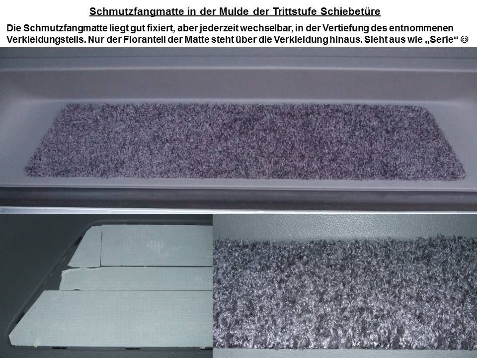

Hallo Ihr schmutzfangmatteninteressierten :-),
anbei meine typische Darstellungsweise der Aktion. "Hardcorer" würden in diese Mulde vielleicht Alu-Riffelblech und Designfreaks hochglanzlackiertes Furnier aus Bootsdeck-Holz einlegen. Das sähe auch gut aus :-)
Ich hatte während dieser Aktion keine Fotos gemacht. Aber gerade eben war ich am Cali und habe dies nachgeholt. Dabei konnte ich gut feststellen, dass die Matte immer noch gut "entnehmbar" ist. Scheinbar klebt die Gummierung der Matte nicht wie die Pest, trotz vorheriger Entfettung mit Bremsenreiniger. Mir ist's so recht :-)
Armin
Hallo Armin,
Das sieht gut aus, danke für die Bilder.
Wenn die Matte einfach entnehmbar ist, kann man sie ja auch jederzeit besser ausschütteln und reinigen.
