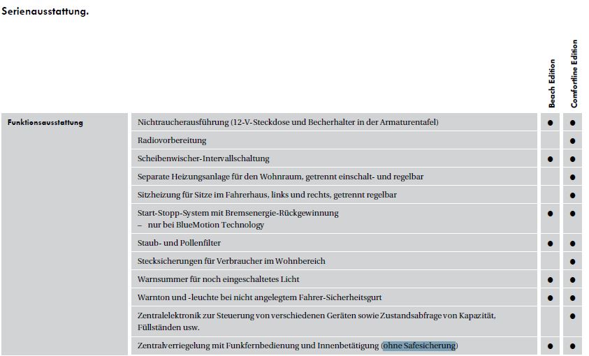

Ich lasse Euch wissen was geändert werden muss. Evtl. kann jemand anderes von der Info profitieren. Eine Codierung ist ja schnell gemacht, aber Türmechanik tauschen dauert länger und ist aufwändiger.
Ich vermute das es die Türmechanik ist, denn VWN will sich die SV bezahlen lassen und verbaut dann eine günstigere Variante in der Basis-ZV.

Es wäre schön gewesen wenn Du recht gehabt hättest. Aber leider hat sich meine Vermutung bestätigt. Es werden unterschiedliche Mechaniken verbaut, ein Codieren ist nicht möglich! :(

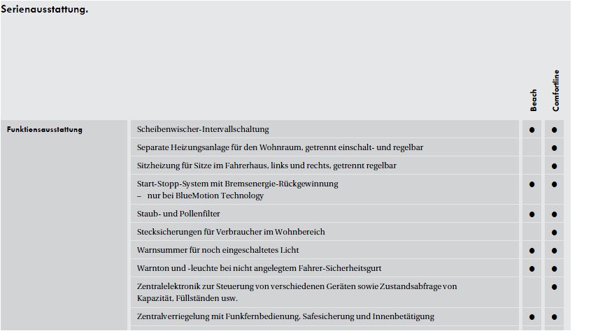

Baulich sehe ich keine Änderungen seit MJ 2013 ... Bei den Schlössern steht PR 4K1 und 4K3 unter einer Teilenummer. 4K1 ist ohne und 4K3 ist mit. Es müsste eigentlich zu codieren sein.
