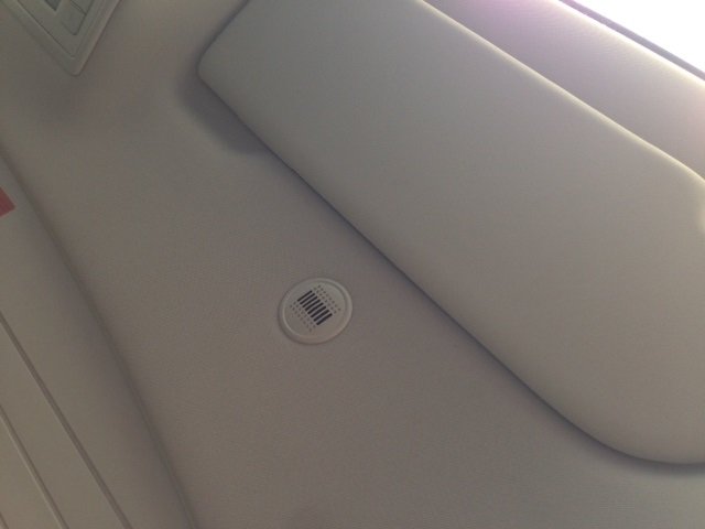

Da ist das Mikro sowieso nicht!
Muss mal ein Foto suchen! Es wird in den Himmel ein Loch gemacht. Da kommt eine Rosette mit Mikro rein.
Das Mikro ist für den Himmel:
Es ist ein RIESEN Unterschied ob das Mikro im Himmel mittig über dem Fahrersitz ca. 10cm hinter der Kante der umgelegten Sonnenblende (also quasi über deinem Kopf) montiert wird, oder so wie früher im T5.1 in der Dachkonsole.
Über dem Grinsebäckchen ist das Mikro zu erahnen...
In den Anfängen des T5.2 war das auch noch so! Ich habe im Himmel über der Sonnenblende kein Mikro.
Ich habe keine FSE dafür aber zumindest den Knubbel im Dach montiert. Ob ein Mikro drinn steckt weiss wohl nicht der :) aber dafür die NSA :aua:

seltsam, mein jüngeres Fahrzeug, ohne FSE Vorbereitung, hat den Knubbel drinn. Ob aber das Mikro auch verbaut ist, weiss ich nicht...
...du hast vermutlich die Sprachbedienung beim Navi ab Werk dabei, oder? :)
*FACEPALM* Du hast recht, an die Sprachbedienung hab ich nicht gedacht!
