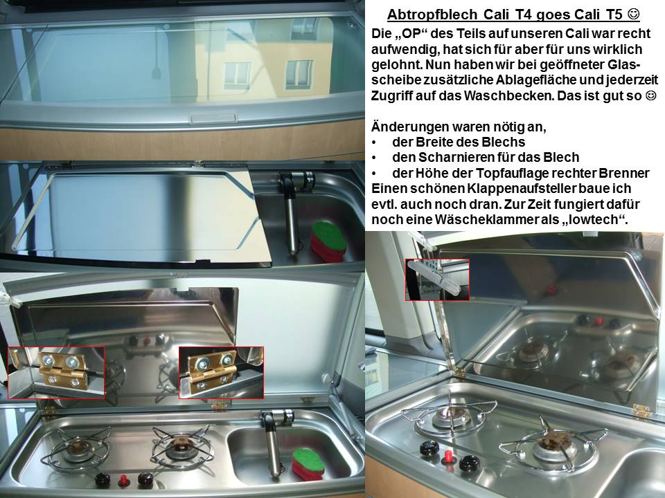

Hallo Stefan,
hier noch die ungefähren Abmessungen, die Verriegelung der Glasplatte wurde irgenwann einmal gerinfügig geändert, also selbst noch einmal genau messen.

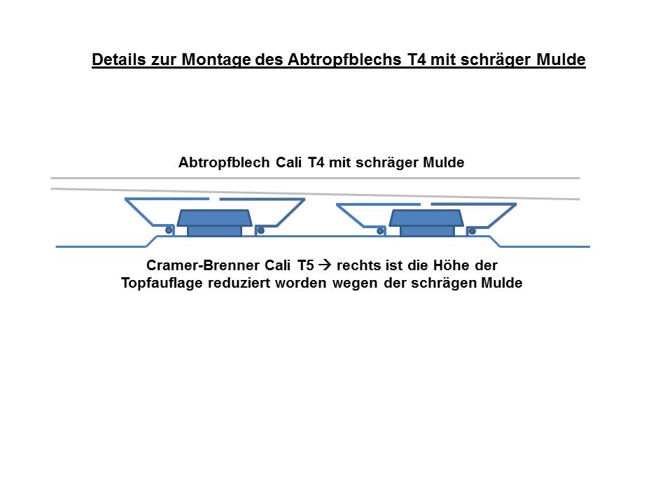

PS: Habe vorhin einmal die zur Verfügung stehende Höhe gemessen zwischen Unterkante Glasplatte und Oberkante Topfauflage der beiden Brenner. Es sind ziemlich genau 10 mm. Mit ein wenig Verspannung könnten für Einbauten auch 11 mm ausgenutzt werden.
Jetzt bräuchte man nur noch jemanden, der eine große und leistungsfähige Presse hat. Desweitern würde man eine stabile Aluplatte mit der gewünschten Prägekontur (Wölbung und ggf. Ablaufrillen) und einen stabilen Stempel benötigen. Ein entsprechend dünnes Edelstahlblech (ca. 0,75 mm) hinein gelegt, geprägt und letztendlich per Laser- oder Wasserstrahlschneiden die Außenkontur beschnitten und "fertig ist die Laube". Dann könnte man auch schön die gebogene Außenkontur des Küchenbocks (wie bei der Glasscheibe auch) realisieren.
Noch zwei Scharniere angebracht und für die hochgestellte Position eine Fixierung (Schnapper oder so) montiert.
Das wär's!
Das Blech brauch auch nicht dicker sein, weil es sich unten auf den "Kreuzen" der Topfauflagen abstützen würde.
Ich glaube, das wäre meine Wunschlösung!?

Hallo Peter and @ll,
wenn man diese Idee "zu Ende spinnt", müsste eigentlich folgendes dabei heraus kommen.
Die "MB-/ Westfalia- Spülenlösung" auf Cali- Spülenverhältnisse angepasst und ein Schneidebrett aus Holz oder Polyolefin in die VA- Schale hinein gelegt. Dann hätte man fast alle Fliegen mit einer Klappe erschlagen...

Hallo Ronald,
danke für das Foto :-)
Interessant ist ja auch die herausziehbare Handbrause. Damit kann man sich wenigstens auch mal die Haare waschen. War das Serie?
Es ist also nicht alles beim T5 Cali zu seinen Vorgängern verbessert worden. Auch die simplen Aufstellgelenke an der Spülenabdeckung sind nicht verkehrt. Die funktionieren immer, nerven nicht mit Knarzgeräuschen und haben kein eventuelles "Temperatur- Problem" (was ich selber gar nicht sehe), wenn man auf die geteilte Glasplatte umbauen möchte.
Manchmal sind die einfachen Lösungen einfach besser...
Armin
