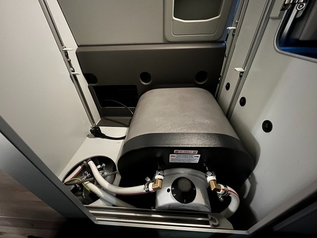

Hallo Zusammen,
für viele zwar ein völlig unnützes Projekt, ich wollte aber ausprobieren und demonstrieren, das es geht. Duschen im Cali wäre übertrieben, aber Haare waschen und Katzenwäsche mit warmem Wasser hat schon was.
Zunächst habe ich mir alle benötigten Teile im Internetz besorgt:
1 x Elgena Kleinboiler KB3 (230V, 660W, 3Liter)
1 x Truma Mischventil
2m Warmwasserschlauch (Innendurchmesser 10mm)
6 x Schlauchschellen (Spannbereich 8-16mm)
1 x Wippenschalter (3-Wege, 6-polig, 250V, 15A)
1 x Schukokupplung
2-adriges Kabel 1,5mm²
0,5m Duschschlauch + Stabbrause
½““-Adapter für den Wasserhahn

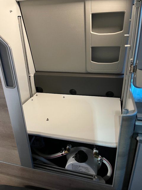

Der Boiler passt perfekt in die Nische des linken Küchenschranks. Dadurch verursacht der Boiler kaum Platzverlust und der Befestigungsaufwand ist gering. Der Boiler wird oben an den Schlauchstutzen hinter die Rückwand verklemmt.

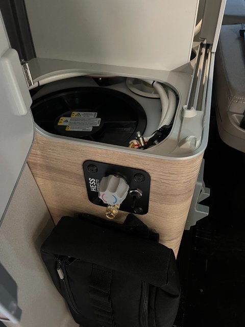

Das Mischventil habe ich in die Spüle integriert, dafür ist allerdings ein etwa 15mm großes Loch in die Spüle zu bohren.
Die Anschlüsse im Geschränk sind etwas fummelig, die Arbeit hat sich aber aus meiner Sicht 100%ig gelohnt.
Der Boiler kann über den von mir unter dem Fahrersitz verbauten 1500W-Spannungswandeler oder bei Landanschluss über Landstrom, betrieben werden. Die Auswahl erfolgt über den 3-Wege-Schalter.
Die Wassertemperatur im Boiler ist bei mir auf 80°C eingestellt und wird über das Mischventil auf erträgliche Temperatur geregelt. Aufheizzeit auf 80° C etwa 15 min. Gemischt auf etwa 20°C, reicht die Wassermenge für eine komplette Katzenwäsche mit Haare waschen.

Hallo Martin,
Montage ist denkbar einfach. Oben wird der Boiler mit den beiden Schlauchstutzen hinter die Rückwand geklemmt, unten mit Draht die beiden Befestigungsschrauben gegen halten. Der Draht ist an der hinteren Versteifung befestigt. Unten am Boiler ist die Entleerung. Hier habe ich einen Schlauch mit Hahn und T-Stück zur Abwassertank-Entleerung gelegt. Dadurch ist der Boiler ohne Demontage des Zwischenbodens entleerbar.
Der E-Anschluss ist Abhängig von der Boilervariante auszuführen. Bei mir vom Wechselrichter über Schalter zum Boiler. Bei der 12V Version entsprechende Leitung mit Sicherung zu einer der Batterien legen.
