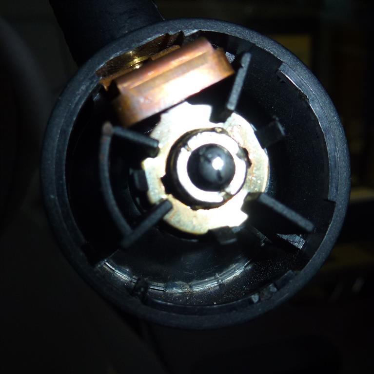

Da fällt mir ein...;) ich habe auch an den Nippeln gefeilt: Die Hälfte Ø weg!

Jetzt hat’s bei mir auch geklappt :). Danke Manfred.
Gute Lichtausbeute, größere Abstrahlwinkel und weniger Stromverbrauch (ca 100mA) nur die Lichtfarbe ist etwas zu Weiß (richtung bläulich) ist aber Geschmacksache .
Ich habe ein Nippel komplett abgefeilt der andere nur für die Hälfte abgefeilt
Für Leute die es nachmachen wollen :
Da ich ein Nippel komplett abgefeilt habe bräuchte ich eigentlich nur eine Kerbe im Metallring und Plastikteil. Siehe #11

Die Birne muss mit dem Leuchtkörper voran in die Fassung gesteckt werden. Dieser darf daher vom Durchmesser nicht größer sein als der Sockel.
