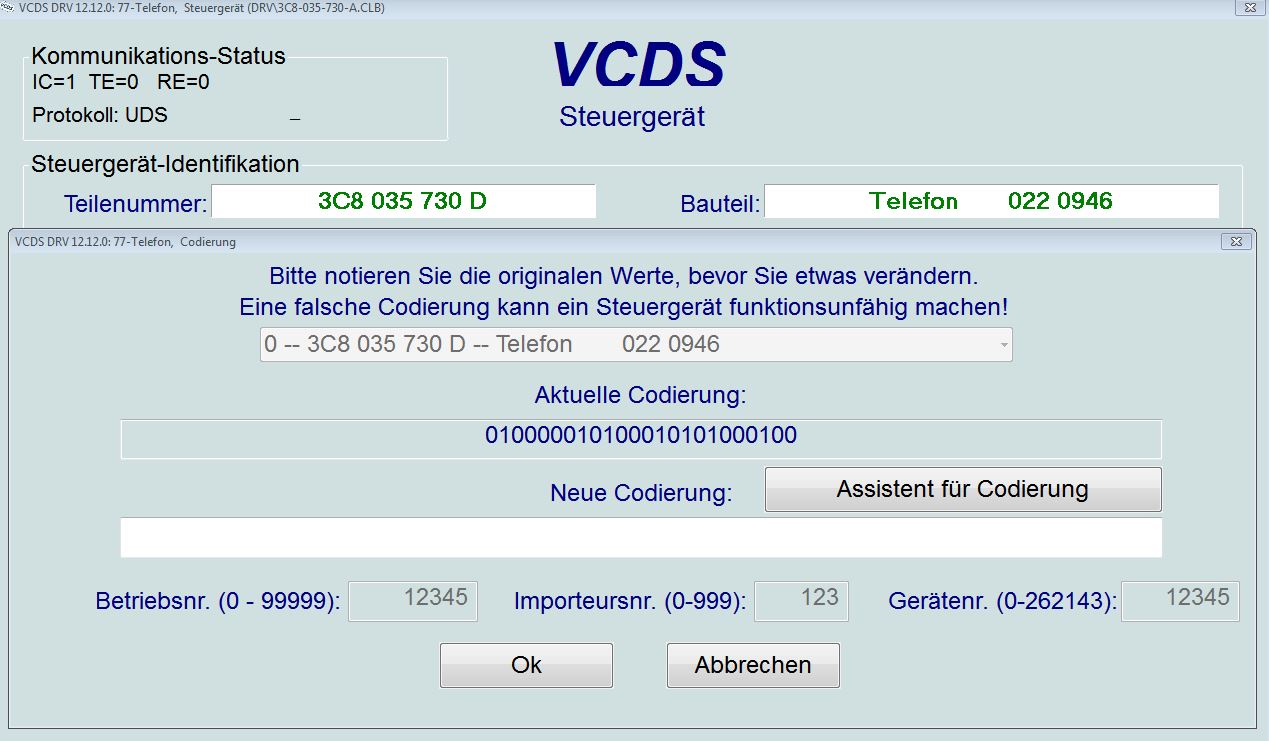

Ich finde das recht mutig! Ich finde das muss unbedingt codiert werden. Die Chance, dass das ab Werk so codiert ist, dass es für dich passt ist gering!
Wenn Du mal Probleme mit dem Fahrzeug bekommst, oder leere Batterien dich plagen, solltest du hier den Fehler zuerst suchen.

Servus Tom,
jetzt wo Du es erwähnst: Ja, meine Batterie ist öfters leer - mit VW-Service, ADAC, etc.
Keine Ahnung, ob es damit zusammenhängt. Dies wird aktuell heute bei VWN in Unterschleißheim mit Ruhestromprüfung usw. getestet.
Der zeitl. und sonstige Aufwand für diese VCDS-Programmierung ist wie groß?

Mein VCDS wollte nicht, neu geladen
morgen geht weiter!
Siegbert
Hallo Tom, scheinbar ist das Steuergerät defekt :( Gruß Siegbert
Hier noch der Scan
Premium wird angezeigt, als Symbol, funktioniert aber nicht mehr!
Siegbert
Bearbeitet von soeren
nach Busruhe läuft alles, ich beobachte weiter :happy:!
