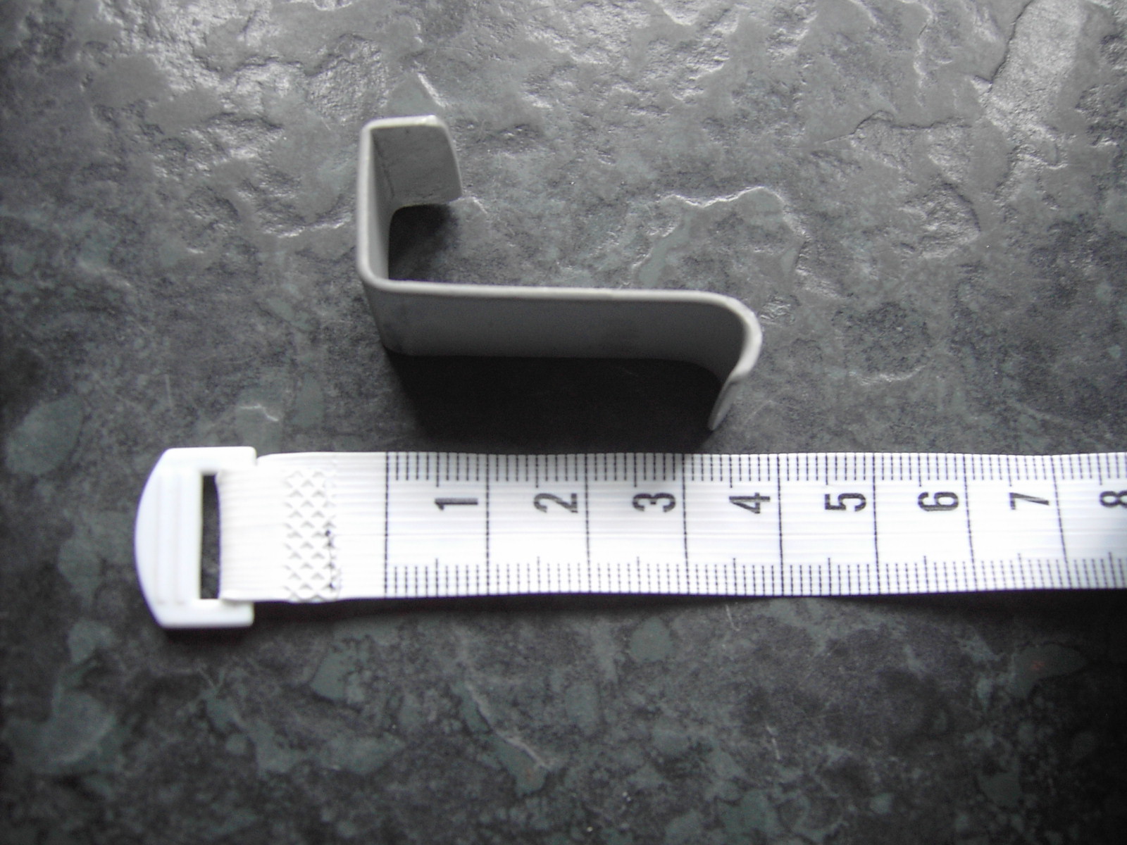

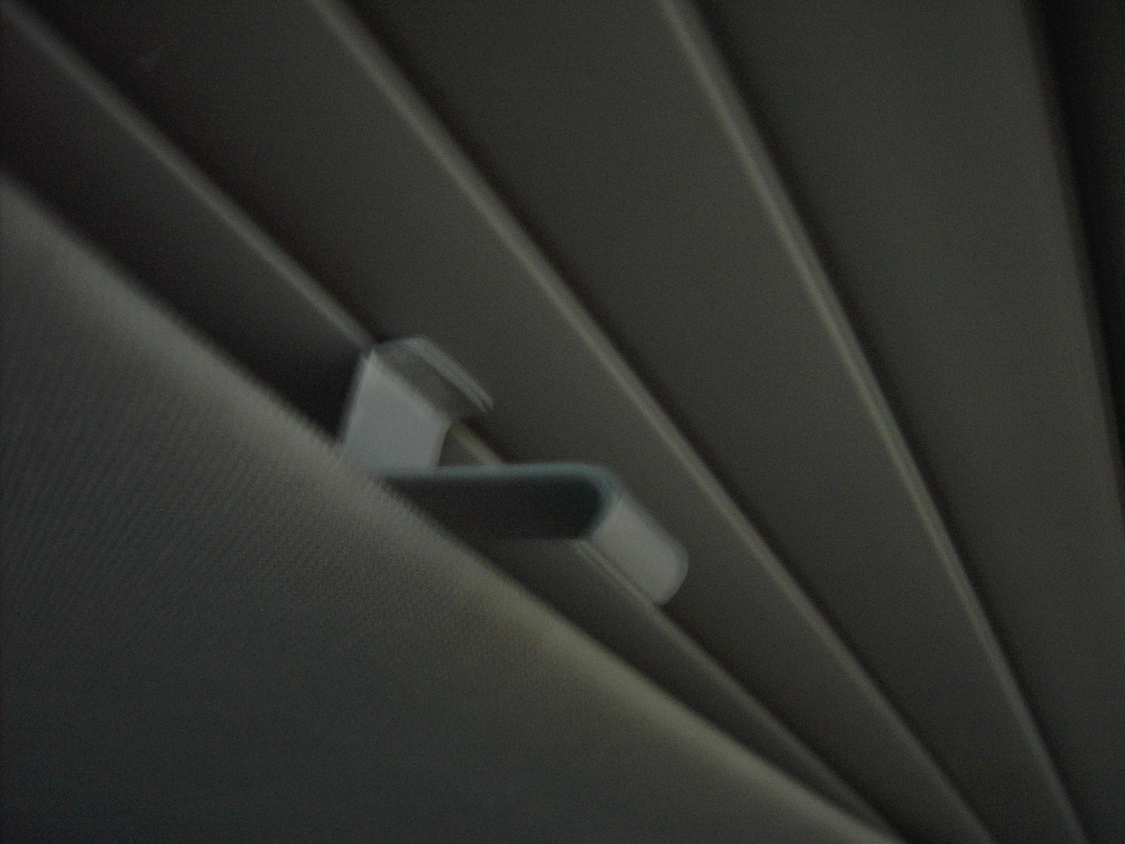

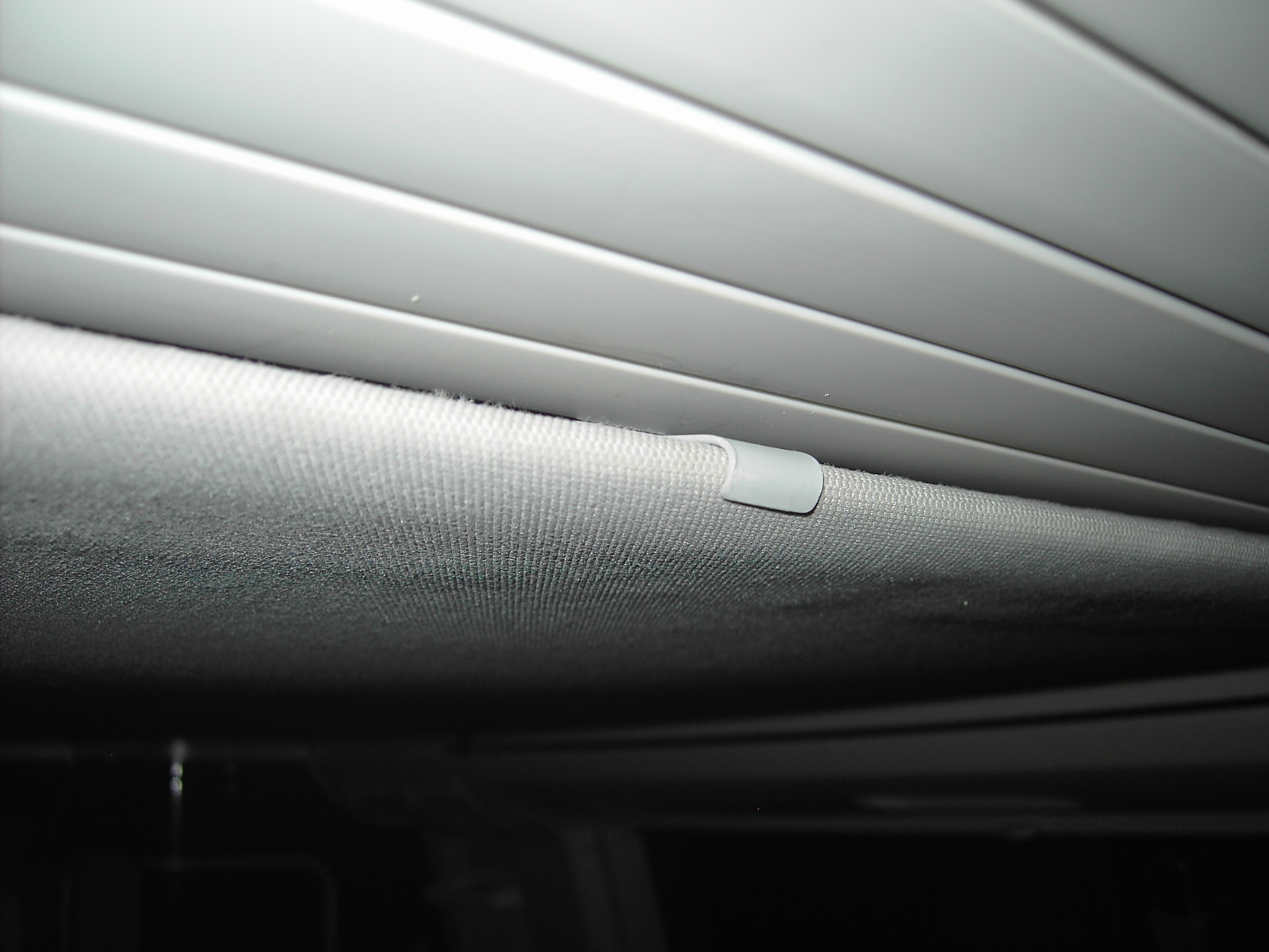

ich wärme nochmal dieses leidige Thema auf, weil ich bisher noch keine befriedigende Lösung gefunden hatte. Jetzt habe ich aber mir einen Hacken gebogen, mit dem ich das Problem ganz gut im Griff habe. Ich denke die Bilder sagen mehr als ich erklären kann. Nur soviel, das Blech ist Alu 1mm, ca. 20mm breit. Er ist ca. 15 mm hoch gebogen und ca. 30 mm lang. Das Einsetzen seht ihr auf den Bildern. Vielleicht hilft es manchem.
Viele Grüße, Bruno
