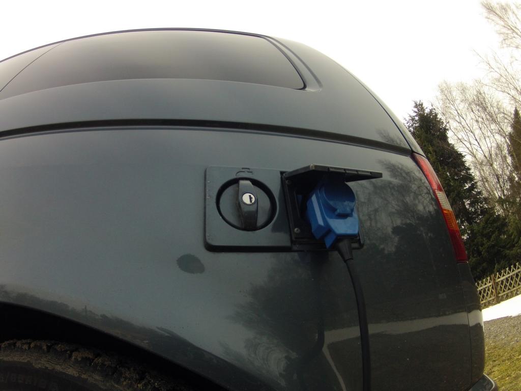

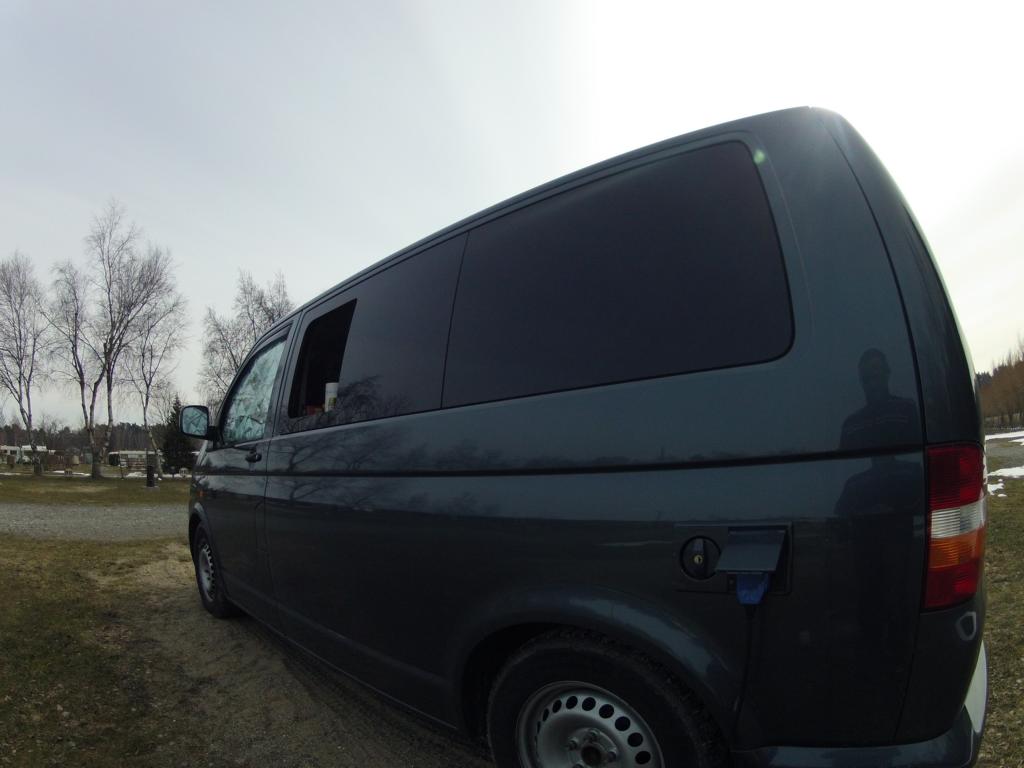

Hallo
,....habe mir an meinem 06er Beach vor ca. 4 Jahren den Original Cali Anschluß nachgerüstet.
Das Schwarz gefiel mir gar nicht und so wurde es in Wagenfarbe lackiert. Auch heute hält der Lack noch immer perfekt . (Guter Lackierer vorausgesetzt...)
Zwei Bilder stammen aus dem Winter dieses Jahres ...Ein wenig Salz und Dreck ist dort zu sehen ...nach dem waschen wieder Tip Top....
Ich würde es immer wieder machen lassen ...
MFG. Steffen
