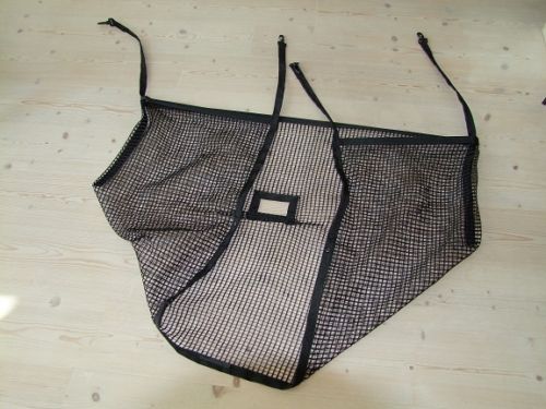

Servus,
so, nach einem ausführlichen Test kann ich eine mögliche Lösung der von mir aufgeworfenen Frage aufzeigen.
Nachdem ich mich mit der Idee eines Netzes angefreundet hatte, habe ich mir ein Ladungssicherungsnetz in der Dimension 90x150cm über Amazon bestellt.
Nach einem ersten Test mit "Beladung" hat sich dann aber schnell herausgestellt, dass ich mich bzgl. der notwendigen Länge ziemlich verschätzt habe.
Im Nachhinein dürfte eine 90x90cm oder 90x100cm Lösung auch prima reichen, wenn das Netz etwas flexibel ist.
Ein Vorteil bei meinem Netz ist, dass ich die Haken einfach aushängen kann und so das Netz (die 90cm Seite) mit Kabelbindern an der Bettverlängerung befestigt habe.
Auf der anderen Seite (ebenfalls die 90cm) habe ich dann in regelmäßigen Abständen einige Haken angebracht.
Nun kann ich das Netz (weil's zu lang ist) unten an der Bettplatte ca. 30cm nach vorne einhängen und habe eine gute Sicherung, damit mir der Krempel bei vorgeschobener Bank (die unser Junior toll findet), nicht in das Loch fliegt.
Beim Stopp mit Bettenbau muss ich dann nur das Netz aushängen und hänge zwei oder vier Haken an je eine Stange der umgeklappten Kopfstützen. Dazu muss die Bank allerdings kurz ganz zurückgeschoben werden, da man sonst nicht wirklich gut hinkommt.
Danach kann man die Bank umklappen und am nächsten Tag holt man durch das Aufstellen der Bank das Netz einfach wieder hoch und zieht es über die Sachen auf der Bettverlängerung.
Aus meiner Sicht somit uneingeschränkt zur Nachahmung empfohlen, da für mich keine gravierenden Nachteile zu erkennen sind (ausser einem kürzeren Netz).
Viele Grüße
CaliMUC
