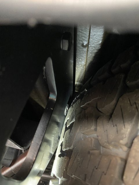

bei mir wurde auch der Seikel Unterflur Ersatzradhalter für größere Reifen montiert und damit ging laut Werktstatt mein Michelin Latitude Cross 235/65 r17 mit 3bar ohne Probleme rein, jedoch musste ich da gestern eine gegenteilige Erfahrung machen.
Ich habe denselben Reifen auf gleicher Felge wie die montierten Räder und gestern wegen einem kleinem Reifenschaden sicherheitshalber getauscht.
Raus ging das Ersatzrad ohne Probleme, mit etwas rütteln kam das leicht runter.
Aber wieder rauf war mit aufgepumpten Reifen ein Ding der Unmöglichkeit.
Nach mehreren Versuchen hat es dann mit 1bar und etwas reindrücken doch geklappt.
Hinten und Vorne ist genug Luft, aber der Reifen stößt links und rechts an diese „Metallzapfen“, die sich mit zuviel Reifendruck dann in das Profil des Reifens drücken.
Das sieht man auch recht gut auf dem Ersatzrad das ich rausgenommen habe, ist nicht schlimm, aber auch nicht so toll …
Seikel selbst schreibt dazu:
„Bei bestimmten Fahrzeugtypen kann es vorkommen, dass das Ersatzrad nur mit abgelassener Luft in die Halterung eingesetzt werden kann.
Hauptsächlich tritt diese Problematik bei den Typen California oder Multivan auf.
Nach Einsetzen des Rades kann der Reifen gem. Standard befüllt werden.“
Aber das Ersatzrad nach dem reinquetschen in den Halter jetzt noch aufzupumpen traue ich mich nicht, da habe ich Bedenken.
Eventuell könnte man da an die „Metallzapfen“ noch etwas wegflexen, damit diese sich nicht so in den Reifen drücken?
Ich hab das erstmal ganz notdürftig versucht mit etwas Moosgummi abzukleben, was natürlich nicht funktioniert hat und wie gesagt mit 1bar wars dann gefühlt ok den Reifen sanft hochzudrücken, bis sich der Halter ohne Gewalt einhängen ließ und dann mit den Schrauben hochzudrehen.
Aber ein aufgepumptes Ersatzrad wäre halt besser und ich würde gerne auf den Pirelli Scorpion AT wechseln, da frage ich mich auch ob der mit dem doch etwas gröberen Profil dann auch noch geht?

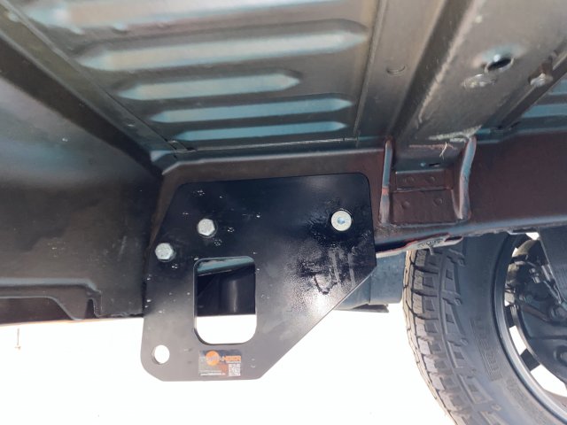

Hallo Hannes
Bei Bild zwei der Verstrebung habe ich noch mit dem Hammer bearbeitet und nochmals ca. 7-10mm rausgeholt.
Bild Drei mit Moosgummi bin ich der Meinung das muss bündig abgeflext werden. (Hab ich so gemacht)
Felge nach unten oder oben? (ab Werk nach unten)
War nur zum teste so, da man so die Felge mit dem Stempelheber besser raufdrücken kann😀
was genau meinst du mit bündig abflexen.
hast du ein bild dazu?
ich hätte mir das in etwa so vorgestellt wie auf dem bild eingezeichnet.
bezüglich rostanfälligkeit ist das natürlich nicht so gut, auch weil die stelle halt nicht gut einsehbar ist.
danke, lg
hannes
Bearbeitet von hannesjo
Nein dort habe ich zurechtgebogen.
ich denke da sollte man noch flexen (siehe Bild)
