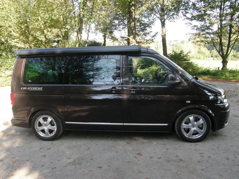

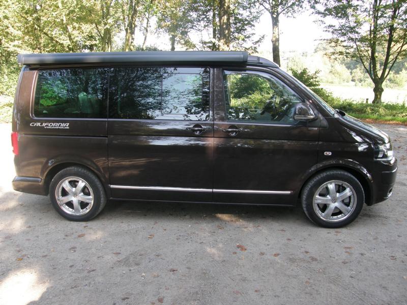

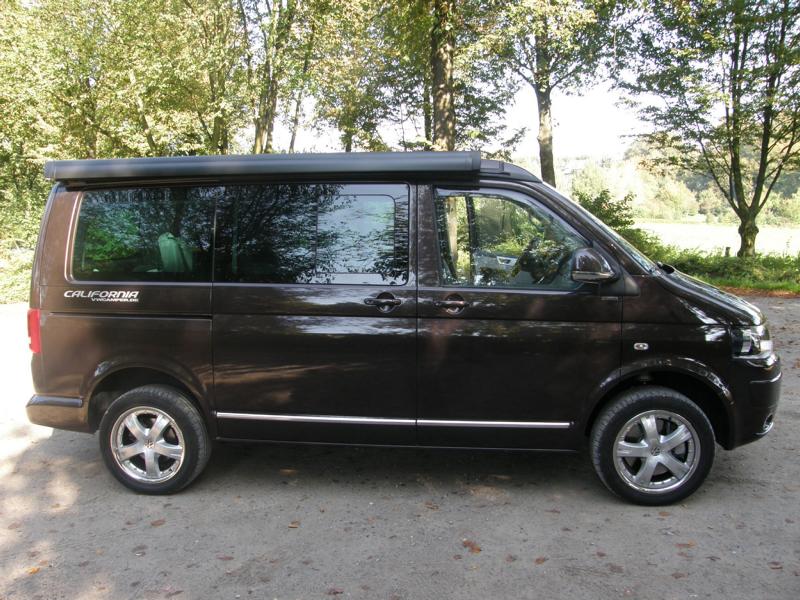

ich hab auch den 4Motion mit 128 kW mit 17'' Felgen und habe:
Vorne 2 cm Weitek-Distanzringe und hinten MAD-Zusatzfedern (Verstärkung), welche in die Orig.-Federn eingebaut sind. (mit Bilsteinstoßdämpfer)
Damit ist der Cali. ca. 3 cm höher gekommen und steht gerade.
Nun möchte ich die Cooper AT3 in der Größe 235/ 60 R 17 montieren lassen. Der freundliche beim TÜV meinte zuvor, dass müßte passen event. auch ohne Tachoangleichung.
Ich habe vor der Höherlegung die 235/65 R17 in der Reifenwerkstatt getestet: Ergebnis bei Verschränkung war die Freiheit nur 1 cm im Radkasten! Das ist zuwenig.
Mal sehen was der TÜV nach der Vorstellung sagt.
