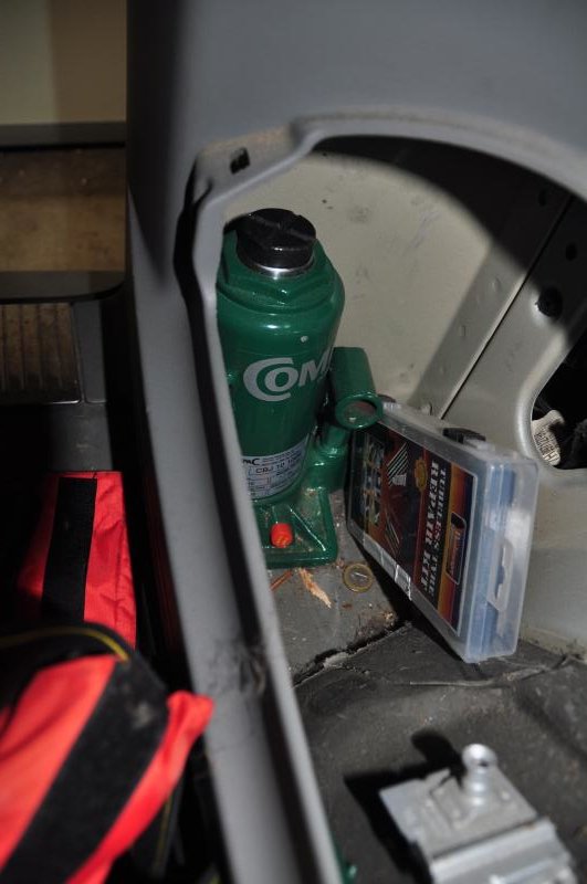

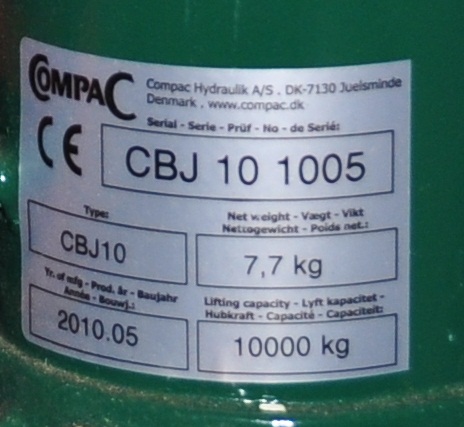

Hi
Das war bei unserem Multivan (Highline, also ähnlich schwer wie der Cali) ebenfalls sinnlos. Haben uns dann auch einen Stempelwagenheber angelacht (Compac CBJ10). Die minimale Höhe von 228mm reicht auch bei einem Platten, viel mehr dürfen es dann aber auch nicht sein... Dank Doppelstempel gibt's max. 25cm Hubhöhe. Maximallast von 10to gibt genügend Reserve und trotzdem passt der Kleine problemlos an den von VW dafür vorgesehenen Platz (zumindest beim Multivan, ist das beim Cali identisch??).
War in der Schweiz aber ähnlich teuer wie der direkt von Seikel...
Radwechsel auf festem Grund in der Garage habe ich damit schon problemlos gemacht, der Praxisversuch in der Pampa steht noch aus (bleibt hoffentlich so....).
Übrigens: Auch wir nutzen Auffahrkeile.
Viele Grüsse
Christian

Also rein rechnerisch, wenn der Reifen ganz von der Felge gesprungen ist, sind 228mm zu hoch. Eher so max 200mm.
Aber wenn der Reifen platt ist, hebt er ja ein wenig aus.
Die Unterbringung des Hebers ist im Cali anders. Leider passt dort kein anderer Heber rein.
