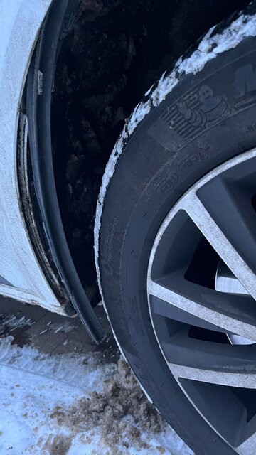

Hi zusammen! Bei unserem T6 hat sich im vorderen rechten Radhaus in Fahrtrichtung gesehen die hintere Gummidichtung am unteren Ende ein Stück gelöst. Es handelt sich nicht um die Türdichtung, zu der es Tips ohne Ende gibt, sondern die Dichtung auf der Gegenseite - und dazu finde ich keine konkreten Informationen. Hängt das Ding auch in irgendwelchen Clips, oder wird es einfach in den Kotflügel gedrückt? Ich habe auf YT ein Video über die Demontage der Radhausschale gesehen, da bleibt die Dichtung an der Karosserie.

Ich habe mir das vorhin draußen angesehen, es scheint so, als ob das Gummi einfach in die Nute an der Innenseite des Kotflügels eingelegt ist, der Kotflügel ist innen entsprechend ausgeformt.
Im Moment ist allerdings die Nut teils mit Eis zu, und am Gummi kleben auch Eisreste. Wenn es morgen früh nicht genug taut, muss ich mich wohl mit nem Fön vors Auto setzen. Das Teil wieder in die Nut zu bekommen, sieht erst mal nicht nach Hexenwerk aus. Die Frage ist, ob es dort nur reingeklemmt ist, oder aber verklebt.

Here we are ...

Deiner Beschreibung kann ich nicht "folgen": kann es sein, dass der Gummi an der Tür (der Bogen im unteren Foto) komplett festgefroren ist und am Rahmen innen festhängt und aus der Tür "rausgerissen" ist?

genau, siehe mein Foto und es wird klar ...
Auftauen, prüfen, ob die Clipse noch heil sind, ggf welche nachkaufen, ansonsten festmachen: fertig.

Sch...., ihr habt recht. Ich habe jetzt mal die Tür aufgemacht, dann wird es klar. Sorry für die Verwirrung. Muss am Alter liegen 😞

die Dichtung wird einfach nur reingedrückt, da sind (zumindest an der Stelle) keine Halteclipse.

Mir ist das Teil im März 22 in Alta abgefallen, als ich die Tür (auch Beifahrerseite) geöffnet habe. War halt am blanken Metall festgefroren und wurde aus den Clipsen gerissen.

Dann ist es Teil Nr. 10. Die hab ich tatsächlich auf Vorrat zu Hause.
Meine Empfehlung: nicht im Winter reparieren oder zumindest in der warmen Werkstatt. Wenn die Gummidichtung kalt ist, dann bekommt man die Clips fast nicht rein. Entweder der Gummi reißt der der Clips bricht.
